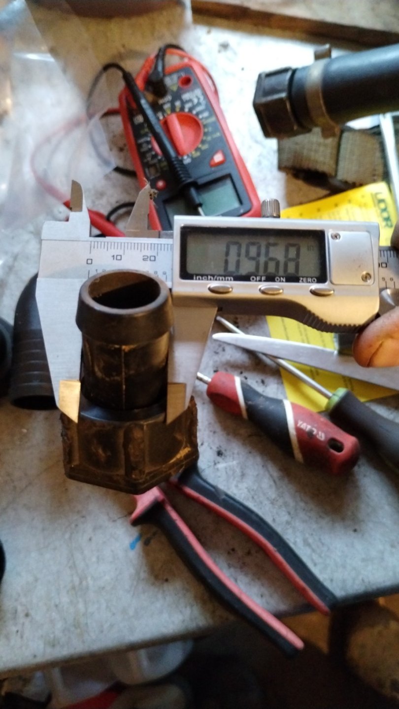

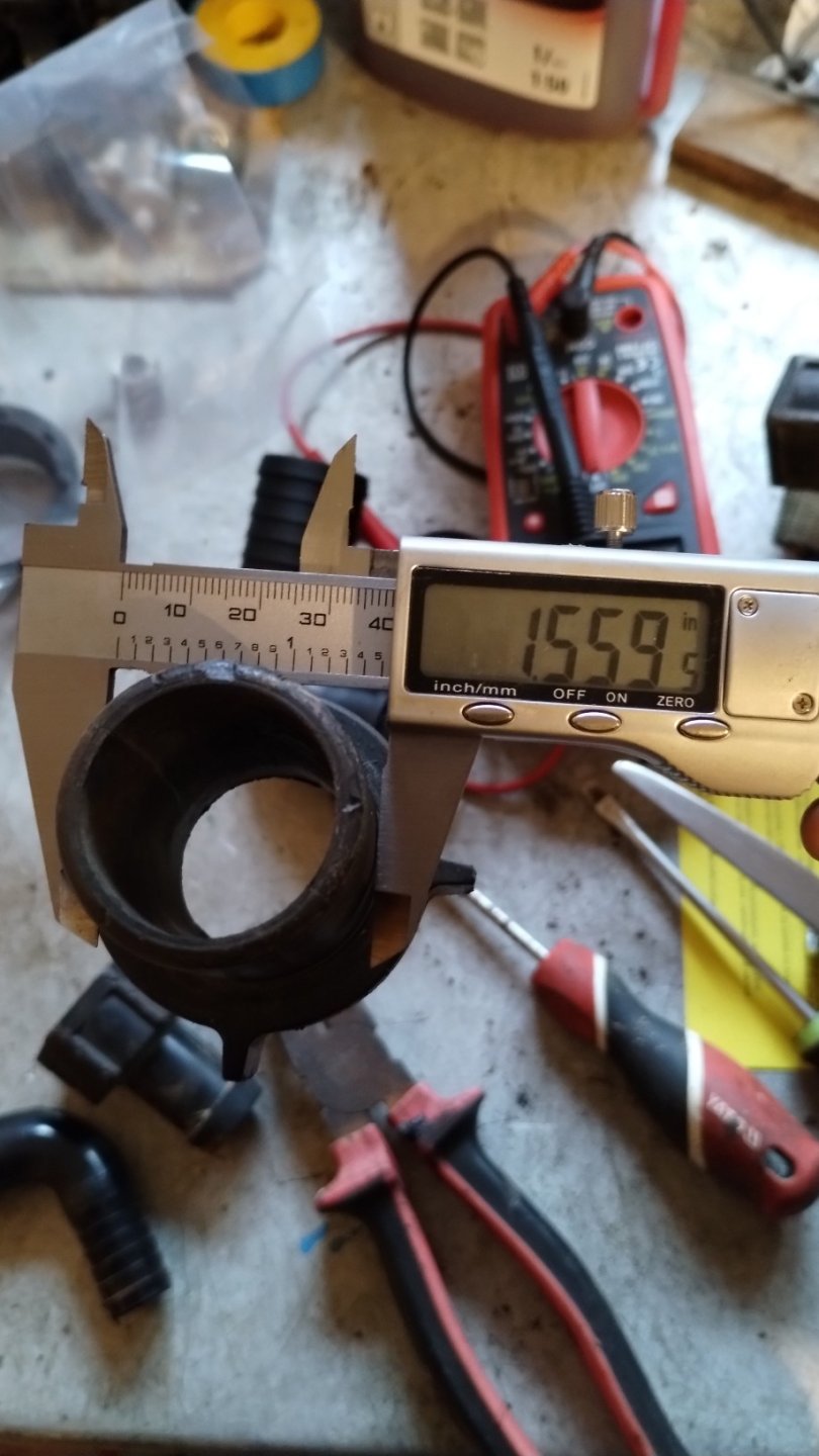

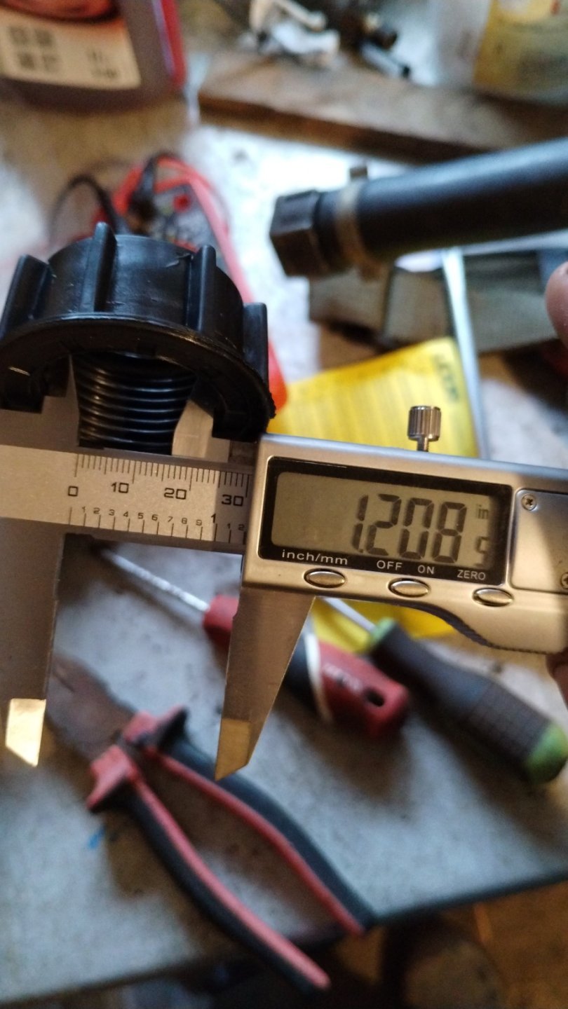

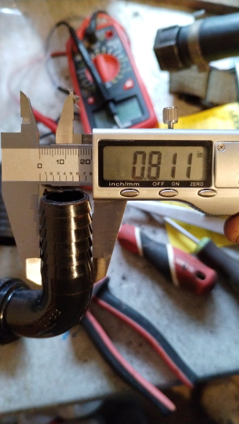

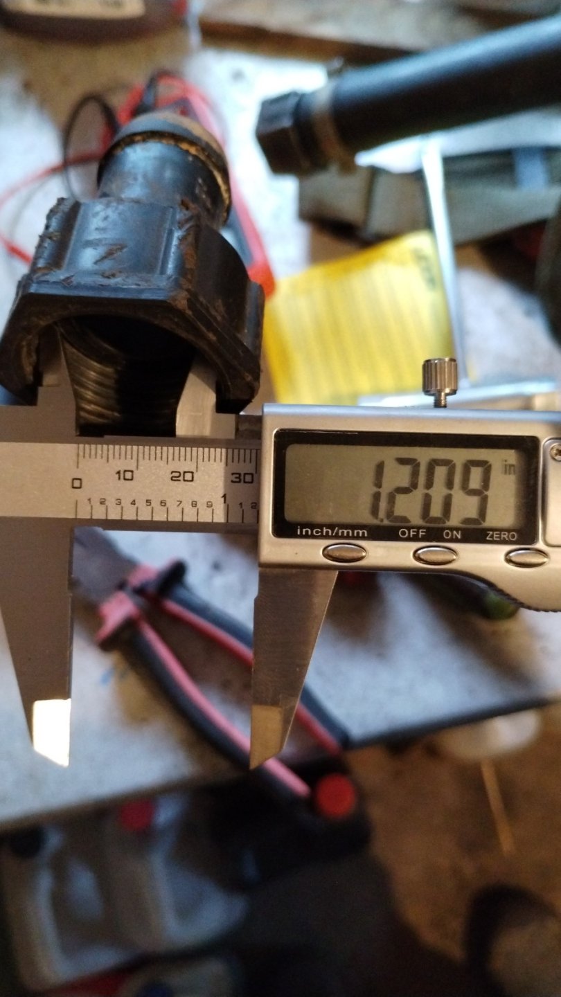

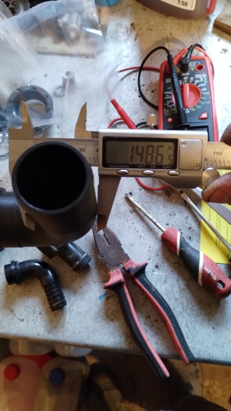

Jak zawsze z pierdoła mam problem. Opryskiwacz chce ożywić. Duże króćce muszę połączyć - jak rozumiem przewód 1.5". A co z małymi (pompa - rozdzielacz). Przy pompie kolanko jest zwężone. Lepiej kupić szersze kolanko i wtedy na waz calowy, czy lepiej przy rozdzielaczu zwężony króciec i wtedy jaki wąż? Ale chyba lepiej kolanko zmienić? Średnicę nakrętek oo obu stronach takie sane
