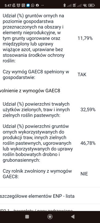

Panowie ja dobrze rozumiem ugorowanie, mogę teraz zasiać groch, lub zboże a po żniwach zasiać miedzyplon na ugorowanie?
Bo już owies rośnie
To zaznacz na owsie enp i masz.
Ja lucerniki tak oznaczam i gaec 8 z bańki
Bo już owies rośnie

W sprawie ugorowania już się coś wyjaśniło oficjalnie? Mam z zeszłego roku zostawione ściernisko po talerzowaniu i rośnie sobie samosiew pszenicy... Można siać kukurydze czy trzeba to zostawić lub zasiac bobowate bez oprysków ?
wczoraj sprawdzałem we wniosku na 2024, to temat ugorowania załatwiłem miedzyplonem ozimym.
12 minut temu, Dastan napisał:
Tzn.?
no mozna ugorowanie w tym roku zastąpić róźnymi rzeczami. Miedzy innymi miedzyplonem ozimym. Szukaj na stronie GOV w warunkowości.
Ale to mówisz po tym sezonie? Przecież w tej chwili nic oprócz ugorowania już nie zrobie mądrego, przecież jakiś bobowatych nie bede siał.... Opryska sie ten samosiew i jeszcze skoksi po 31 lipca :P.
Możesz zasiać po żniwach poplon , zostawić 8 tyg. i zaliczy Ci to jako ugór
kazdy robi jak lubi :)
mi w tamtym roku soja wyszła najlepiej zysk z ha :P
Ale chwila, jeśli mam zostawioną działkę po żniwach  2023 i jest ona nie uprawiona to ją wpisuje w tegorocznym wniosku jako ugór 1styczeń - 31 lipiec 2024 czy mogę zasiać teraz kukurydze, a w aktualnym wniosku wykaże to co będzie po żniwach 2024? Bo się chyba z okresami pogubiłem...

w sezone 2022/2023 - miałeś zwolnienei z ugorowania - ugorownie z uprawą
w sezonie 2023/2024 - wprowadzili trochę opcji zeby nie zostawiać faktycznego ugoru. Poczytaj sobie w linku poniżej. norma GAEC8
https://www.gov.pl/web/arimr/warunkowosc-2024

Czyli dobrze kombinuje? Owies zbiorę w lipcu,  zasieje poplon i ugorowanie będę miał spełnione
