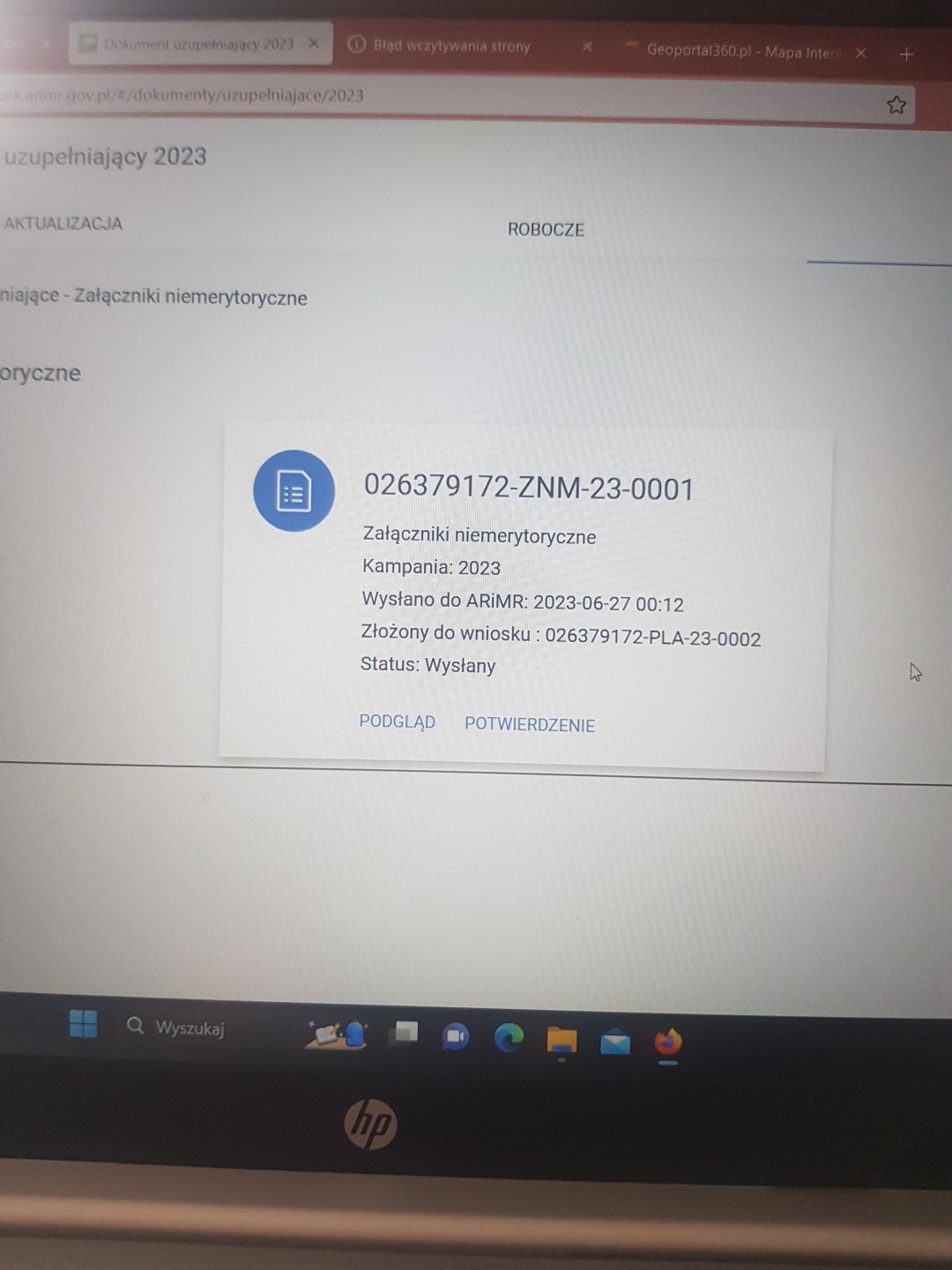

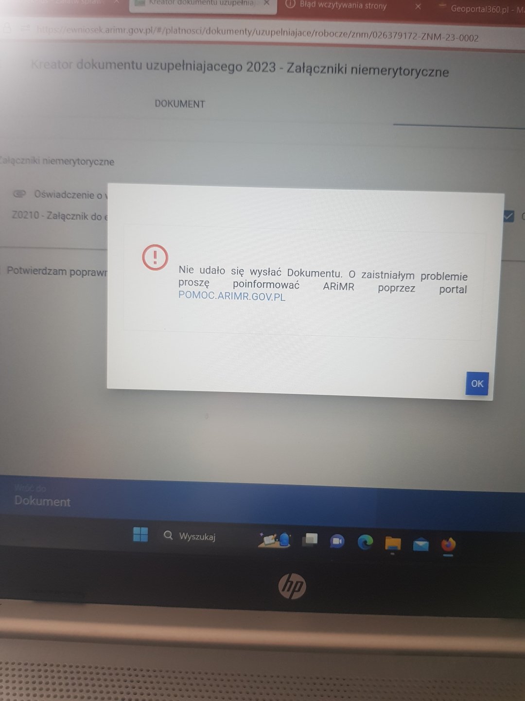

damian12345 napisał:
Da się jakąś usunąć załącznik w oświadczeniu o wymieszaniu obornika? bo przez przypadek załączyłem zły plik i wysłałem. Nowego załącznika też nie można dodać.
orientuje się ktoś w tym temacie?
24 minuty temu, robercikj100 napisał:
Właśnie udowodniłeś jak idiotyczny jest wymóg pisania tego rejestru skoro wystarczy tylko kopiuj wklej a jednak trzeba nad tym chwile posiedzieć  bo wypadało by robic wpisy na bieżąco.
Tu masz racje że to idiotyzm, bo w czasie kontroli sprawdzają co jest na papierze a nie czy to robiłeś w polu. U mnie ewidencję robiłem raz na jakiś czas a żeby wiedzieć kiedy to robiłem to robię zdjęcie jak wjeżdżam w pole.
Po zbiorze buraka cukrowego, częściowo wpisałem międzyplony ozimy, bo wymóg okrywy zielonej min.80%. Teraz czytam że jest jakaś zamiana, odstępstwo w tym przypadku. Co chwilę mam zmieniać wniosek, jak zaraz termin się kończy? Ale CYRK
Orientuje sie ktos czy wyslanie wniosku z bledem oznacza pewna kontrole, czy po prostu ktos to bedzie recznie weryfikowal. Uprawa pszenica ozima pokrywa sie z inna uprawa. Blad wisial mimo, ze i uprawa i dzialka zostala ususnieta. Po usunieciu nawet pszenicy niemam w uprawach, a blad dalej wisial i tak wyslalem. Wiadomo, ze ten blad jest do wyjasnienia bez problemu, ale niemam jeszcze wypisanych rejestrow uprawy, zdjec sciolki itp.
Edytowane przez asus921
po pierwsze ten zalacznik zaznaczasz jako : Z0210 - Załącznik do ekoschematu: Wymieszanie obornika z glebą na gruntach ornych w ciągu 12 godzin a nie niemerytoryczny .
po drugie.. widze ze jestes w zakladce wyslane - wejdz od nowa na wniosek i rob tak jakbys robil 1 raz wtedy tamten wyslany niepoprawny powinien sie zastapic tym nowym i bedziesz mial na koncu "szyfru" 0002. Załaczniki "nadpisujesz" a nie usuwasz jeden i dopiero wczytujesz drugi.
ps. usun ze zdjecia swoj nr producenta rolnego - ja uj kazdy ma to widziec i wiedziec ;)
Edytowane przez Celownik07
po lewej stronie wchodzę w zakładkę Dok. uzupełniające, a nie Wnioski. Z0210 - wymieszanie obornika jest w załącznikach niemerytorycznych.
a dobra, teraz zauważyłem, że można we wniosku dodać też ten załącznik
