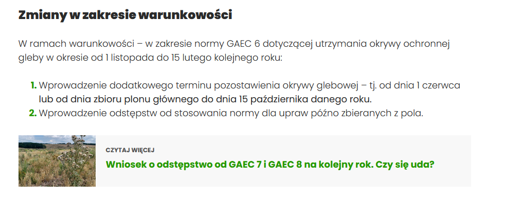

Pojebało ich z tą okrywa od zbioru plonu głównego do 15 października 😅 co za upośledzona umysłowo ameba te zasady wymyśla 🤦
W UE Janusz Wojciechowski z pis a w kraju cała masa innych gamoni z pis.

Czy dobrze rozumiem, że jak skoszę pszenicę w lipcu i ściernisko stalerzuję, to mogę zaorać po 15 października i będzie się liczyło jako że okrywa już była i przez zimę będzie mogła goła orka sobie leżeć i czekać pod wiosenne zasiewy? Czy lepiej zostawić ściernisko niepotalerzowane?
nie. warunek 1listopada-15 luty nie ulegl zmiane. czyli jak na twoim przykladzie to po zbiorach sciernisko mozesz ztalerzowac/zmulczowac ale nie przyorac zeby cokolwiek zostalo na powierzchni. po 15 pazdziernika dopiero orka i siew miedzyplonow i zostawic je do 15lutego. tak to rozumiem po dogłębnej 5minutowej analizie  nowych zmian.
no ale domyslam sie ze jak bede chcial siac miedzyplony czy chocby oziminy wczesniej niz 15paz. to nikt mi nie zabroni... bo okrywe zapewniam
Edytowane przez Celownik07
