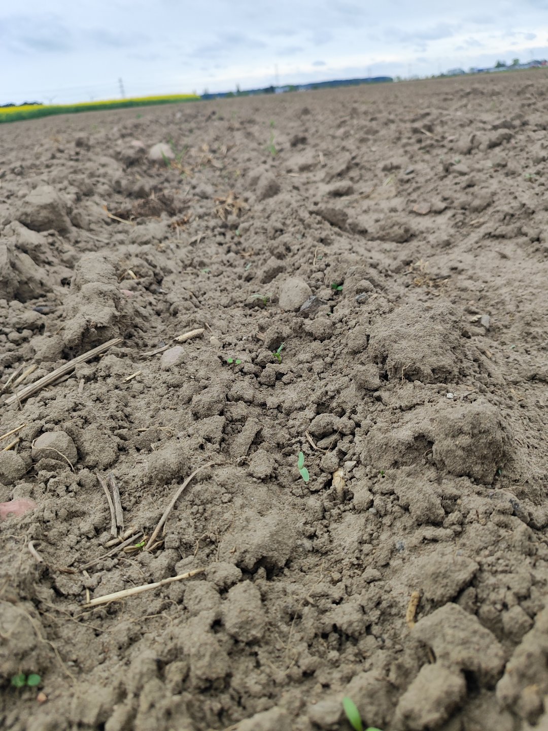

co do buraków to pozazdrościć, u mnie buraki dobrze wychodzą i rzepak również. niech się dobrze pokażą rzędy to pójdzie zabieg.

W jakiej fazie masz ten chwast że już pryskać chcesz? W Wielkopolsce buraki dopiero wychodzą 😁
Razej większość teraz sieje, nadgorliwi juz kuku sieją
