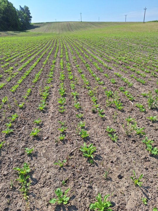

Raczej wydaje bo to może taka odleglosc między nimi jak ma być a w porównaniu do tych braków na zdjęciu tutaj to tak moze wyglądać..  jakby nie było najgorsze pole w gospodarstwie, 4 klasa, drugi raz buraki i pewnie ładne znowuż będą
Siew variosemem z podsiewaczem mikro, poszlo ok 20kg pmx, wcześniej holist pk 400kg 220kg saletry 150kg siarczanu magnezu z tarnogrodu i tydzien temu 170l rsm32. Przedplonem była pszenica oz, a mozna powiedzieć że między plonem był rzepak z facelia,gorczycą i koniczyny.. po żniwach tylko talerzówka i siew zestawem tego co wyzej
Edytowane przez skywalker89
Bardzo dużo podwojen oraz potrojen jak będzie wyglądała dalszą wegetacja tak zasianych buraków ? Miał ktoś podobny przypadek ?
