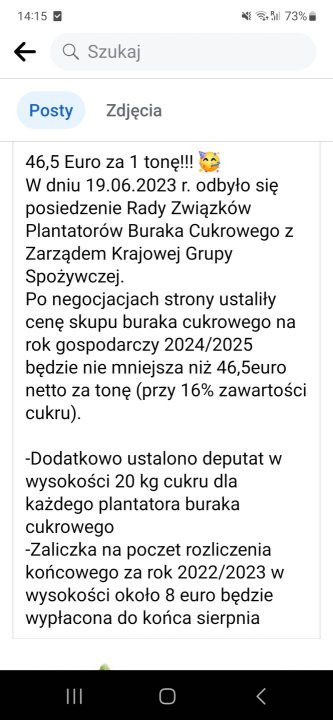

Właśnie wczoraj została podwyższona cena na 2024 rok z 40 na 46,5e
