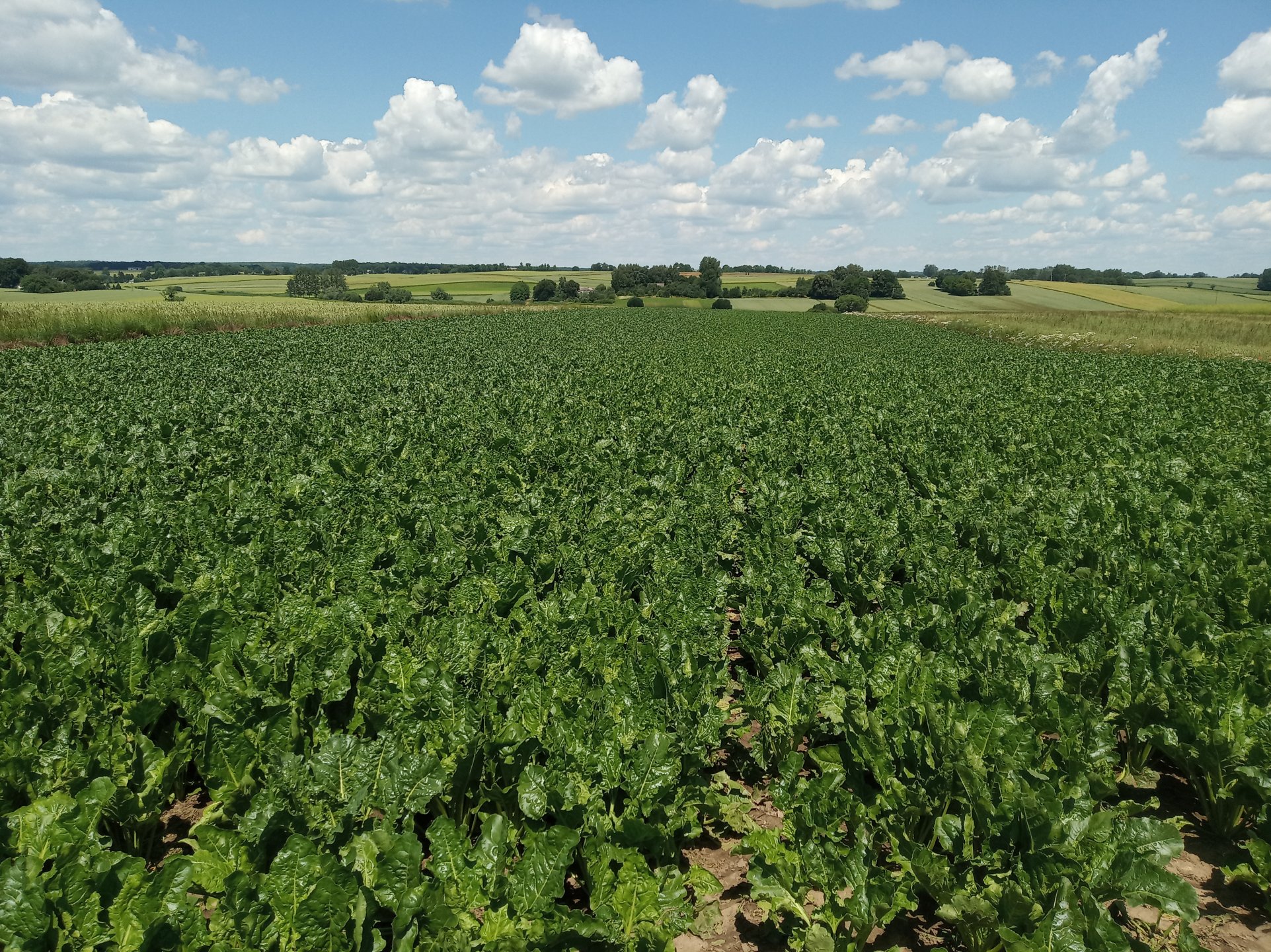

@Damianek20 W tym roku mam mieszankę 4 odmian, siane po 2 redlice jedna odmiana dosypana nigdzie nie widać różnicy. W tamtym roku miałem KWS Gracjana i SV wojownik to była duża różnica, kws dużo ciemniejsza zieleń mniejsza rozeta i liście ( do pielenia temat lux każdy wiedział gdzie jego 3 redliny), kiedyś z BTS miałem jakąś to też się odróżniały.
Gracjana vs Wojownik czerwiec 2022
Mazowieckie zachód na słabszej suchszej ziemi padają już, na lepszej jeszcze się trzymają (26.06).
