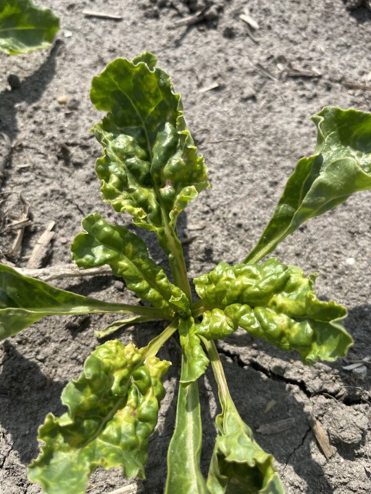

1 godzinę temu, roni9411 napisał:
jeszcze jednoliścienne i temat herbicydy zakończony
A liście pokręcone od czego? Po herbicydów posklejało czy mszyca taka?
mszyca, poszedł oprysk który nie zwalczył i poprawka

5 godzin temu, tommmek napisał:
Etofumesat podobno tak skleja u mnie też bardzo mocno.
a to możliwe ( aczkolwiek nie wiedziałem o tym ) , bo i u siebie takie znalazłem co prawda nie dużo, a w tych skręconych mszycy brak, a właśnie myślałem że tam mszyca siedzi może, ze takie skręcone niektóre ;d a innym losowym buraku tak samo skręcone, ale mszyca była ;d a wizualnie tak samo poskręcane ;d
co prawda, bardzo mało takich liści znalazłem, ale sie zdarzają 😜

Jak myślicie fitotoksyczność po herbicydach ? W sobotę był zbieg i jest sucho , przed herbicdami była robiona mszyca , na zwykłych odmianach są takie przebarwienia , na conviso praktycznie wcale a jak jest to sporo mniej i mniej poskręcane liście spacer.png

7 minut temu, Mateusz1q napisał:
Jaka zupe umieszales? Wyglądacmi to na fito safari+ lontrel
 3 zabieg 10/11 dni po 2 ,mieszanina metamitron 700g etufumesat 200g fenmedifan 160g lenacyl (venzar0,2)100g
safari 10g , atpolan bio 1l/ha

2 godziny temu, adams452 napisał:
Te jasne plamy to po safari. Po jakimś czasie samo zniknie.
Pewne ? Miałeś taki przypadek ? Nie chciałbym spalić 70 ha buraków … tym bardziej ze beczka czysta wypłukana po kukurydzy 3 razy także jedyne co się mogło stać to wlanie fito ale już kombinuje co mogło pójść nie tak …

1 godzinę temu, john_deere7430 napisał:
Pewnie ze nie to zabieg w zwykłych odmianach
Ja dałem ostatnio jednorazowo na buraka w fazie 6 lisci 40g safari i nawet za bardzo nie widać tej marmurkowatosci.. Ja powiem tak, jeżeli przed takim wrażliwym zabiegiem robię coś wczesniej co mogłoby zaszkodzić to dla pewności przedmuchuje główne filtry i sekcyjne i zawsze praktycznie jest jakiś osad czy syf.. ale czy po czyms takim było by fito ? Robilem w poprzednich latach rozne mieszanki i buraki niezle pod d*pie dostawały i byly takie przebarwienia.. w tym roku 3x metamitron, etofumesat, venzar i jest git, buraki tak nie odczuły tych oprysków bo wyjątkowo jakoś chwasty nie wychodziły, może dlatego że trafiłem na superwilgotne warunki przy tych zabiegach, z czego 1szy przedwschodami z glifo..
No właśnie u minie przed tym 3 zabiegiem sucho i po zabiegu zaraz tydzień jak tez nic nie popadało może dlatego takie fito poszło
Miałem w tym roku coś takiego po safari. Buraki normalnie dalej rosły, a po ponad tygodniu plamy same znikły.
