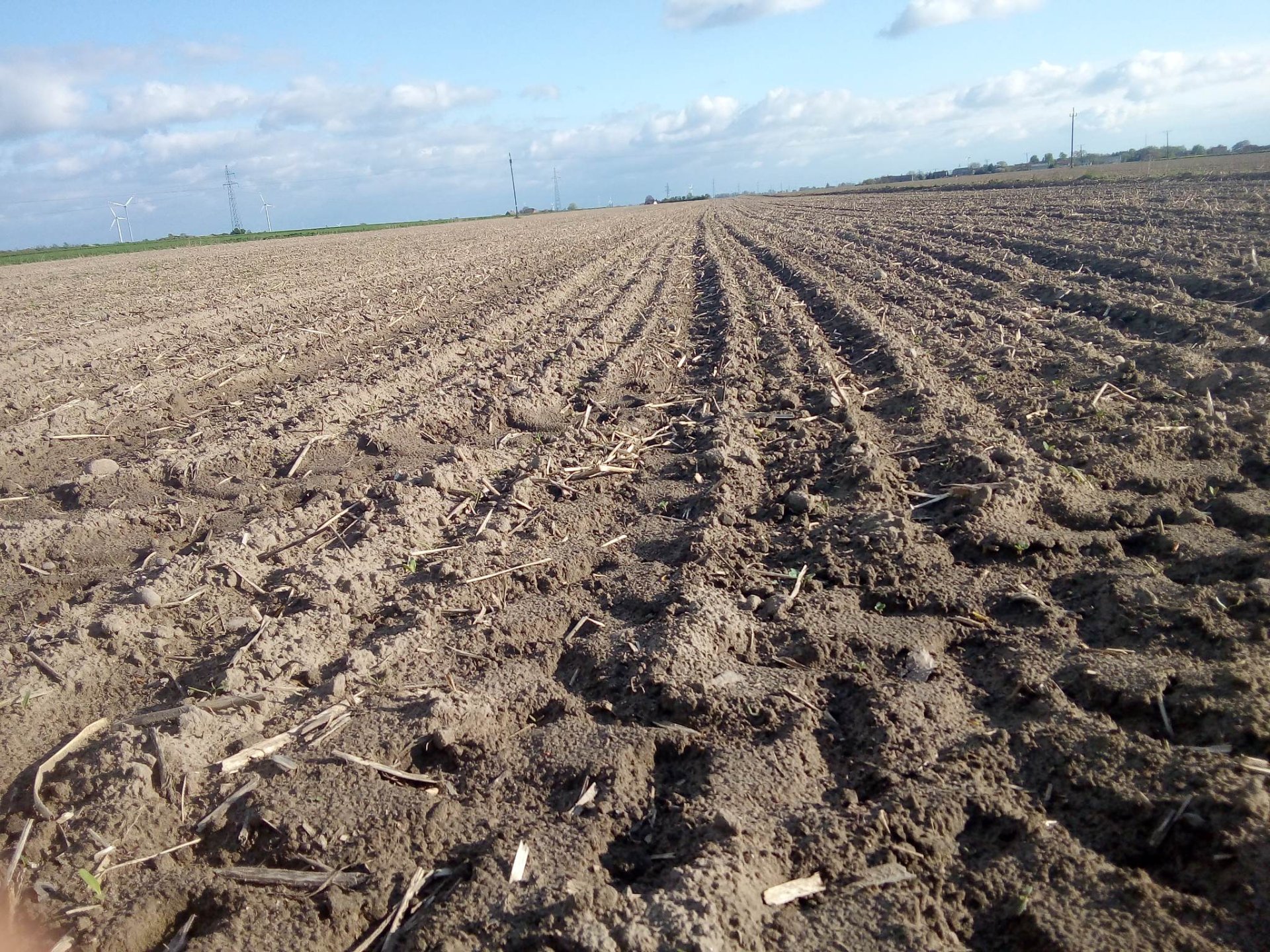

U mnie czysto, buraki już wschodzą, chwastu brak
To powiadasz że na tym zdjeciu nie ma chwastów 🤔
nie na tyle żeby chociaż myśleć o pryskaniu :)

Skąd mamy wiedzieć jakie masz chwasty? Na kolana i szukać
