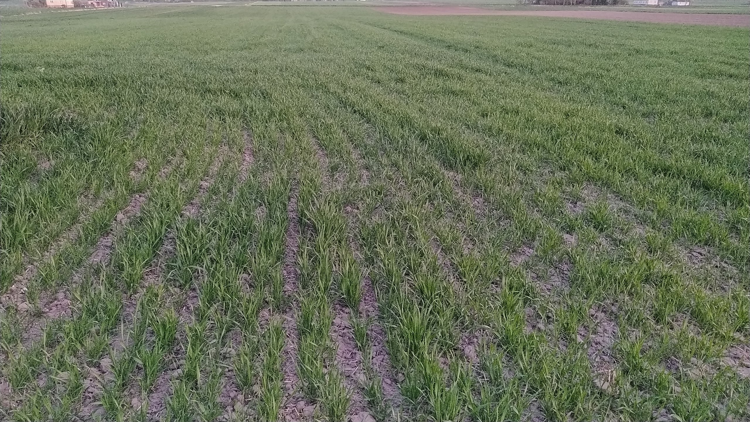

W ub roku, siana około 15.10, jakieś 220kg/ha. 1 zdjęcie 26.02, drugie 14.04, trzecie 02.05. ostatecznie wyszło 6t/ha
Bardziej susza, od siewu prawie nic nie padało, w zimie troszkę śniegu i mróz, dobrze że skielkowalo ziarno i korzeń puściło. Początek wiosny też słaby z opadami ale najważniejsze że coś urosło.
