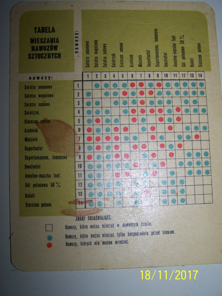

26 minut temu, SawekBraczyk napisał:
Nie mam wykształcenia rolniczego a wiem i nigdy bym nie zrobił mieszać dwóch nawozów na raz i siać . Przecie to nawet równo posiać nie pójdzie bo każdy ma inna granulacja .
A niby czemu nie taka sól potasowa z superfosfatem odkąd się siało szedł mix. Co innego z azotowych to juz nie bo mocznik i saletra robi się kasza nie można. Więc wszystko zależy od rodzaju
jacus napisał:
to sa podstawy rolnictwa- nie macie wyksztalcenia rolniczgo czy poziom nauki spadl ponizej mulu ?? w pierwszej klasie na uprawie 35 lat temu to juz bylo.
Mam tą samą tabelę 😁
Tabela mieszania nawozów sztucznych - 2 szt.
Innych uczono żeby nie mieszać kiełbasy z mlekiem bo będzie sraka , a znam osoby co kiełbasę mlekiem popijają, i nic im nie jest . Więc tak jak z tym mieszaniem mocznika i saletry , niby się nie miesza, ale jak ktoś zmiesza i od razu rozsieje to też nic się nie stanie . Pomijam oczywiście kwestię że sypiąc to do siewnika pewnie się dobrze nie wymiesza ,a i siew będzie takiej mieszanki nie równy , bo mają te nawozy inną gęstość nasypową , i ogólnie takie sianie jest do d*py , i lepiej to rozsiać na dwa razy , co nie znaczy że jak ktoś będzie chciał na raz to rozsiać to się nie uda, i że ta mieszanka mu wybuchnie, bo tak nie będzie tylko się da rozsiać
