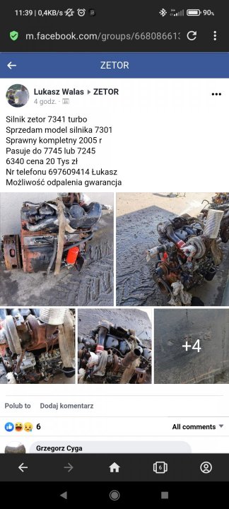

@stempos1980 Wcześniej był chyba 27900 później nie było ogłoszenia jakiś czas i wyskoczył na 29900 następnie spadek o 3000 i teraz o 1000. Może i z tym zastanowieniem masz rację że coś może mu dolegać (żeby był jeszcze zarejestrowany to trochę by ułatwiało sprawę, rozmawiałem wcześniej tel. ze sprzedającym i takie trochę mieszane odczucia mam) bo tak to już by się sprzedał. Ten taki sam + tur co podesłałeś sprzedał się w kilka godzin.

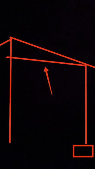

Wysilcie wyobraźnie :) część z dachem spadającym w prawo to dobudówka do garażu. Krokwie i zaznaczony balek są zaklinowane aż za mur (z suporeksu, sama wiata z drewna). Prawy słup jest na betonowej stopie. Dokładnie to ten rog jest częściowo zabudowany, stopa ma kształt L i są tam 3 słupy. Pytanie - czy zaznaczony balek można wywalić w miarę bezkarnie, czy może zacząć RPG uciekać? Wszystko jest teraz oczywiście proste, tylko tak mi krzywo się linie porysowaly
Aha - wysokość w mi iejscy gdzie schodzą się dachy jakieś 3.5m (niecale) wysokość na jakiej jest balek 2.7. odległość ściany garażu, od rogu dobudówki - dobre 4m

Właśnie ja tak to widzę, że ten balek spina cały róg. Ale ostatnio miałem problem - bo wjazd w tym miejscu mam za niski i z kimś tam rozmawiałem i mówił "wywal ten balek". No mi się to nie widzi, ale ja tam uja się znam na budowaniu, ale nawet bez żadnej wiedzy wydawało się to głupim pomyslem, no ale myślę spytam.

9 godzin temu, stempos1980 napisał:
Dziwnym trafem Obtaniał o 4tys🤔
Że staniał to nie znaczy że coś nie tak . Są rejony i jedne marki się dobrze sprzedają a drugie  słabo . Ludziom się nie chce zbyt daleko jeżdzić i szukać.
Masz rację ale on już długo na olx
Ten belek musi zostać on trzyma całą ścianę , niedawno w mojej okolicy dom został zbudowany według projektu i właśnie bez takich belków to rozjechał się po pół roku

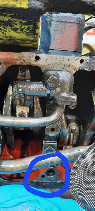

Panowie pytanie na załączonym zdjęciu w kółku wejście olej z pompy czy tam nie powinno być jakiejś zaślepki jak pompa oleju podłączona jest z drugiej strony? Pacjent Perkins a4.248
