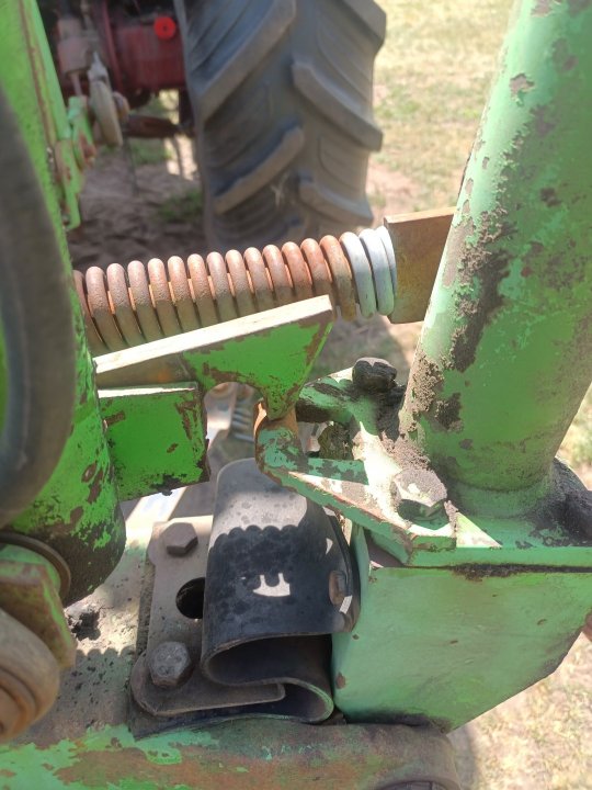

Mam problem ze składaniem przetrząsacza Deutz-Fahr KH 2.64 mianowicie prawa strona nie chce się samoczynnie dociągnąć do końca i zatrzasnąć na zapadce. Trzeba wychodzić i ręcznie napchnąć i wtedy wskoczy ale przy rozkładaniu trzeba użyć łomu żeby podnieść zapadkę bo siłownik mocniej już nie podciągnie żeby podnieść ją sznurkiem. Lewa strona działa bez zarzutu, w czym moze tkwić problem?

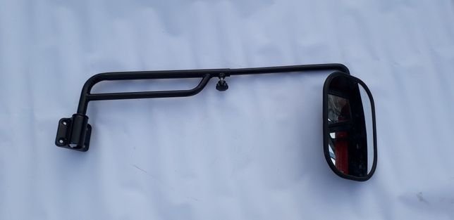

Pany, jak mocujecie tego typu lusterka do słupka kabiny - w którym najpewniej idą jakieś przewody?
image;s=644x461
Nie chodzi konkretnie o to lusterko.
Wiercić chyba trochę strach. Przyspawać kawałek kątownika jako miejsce na mocowanie?
Edytowane przez daron64

Na blachowkrętach takie jak farmery tylko z drobnym gwintem.
Tak też kminilem, ale myślałem, że przyspawanie kawałka czegoś będzie mniej inwazyjne. Tak czy siak problem rozwiązał się inaczej
Siłownik się kończy i nie może dociągnąć czy siłownik ma jeszcze zapas żeby to dociągnąć?
