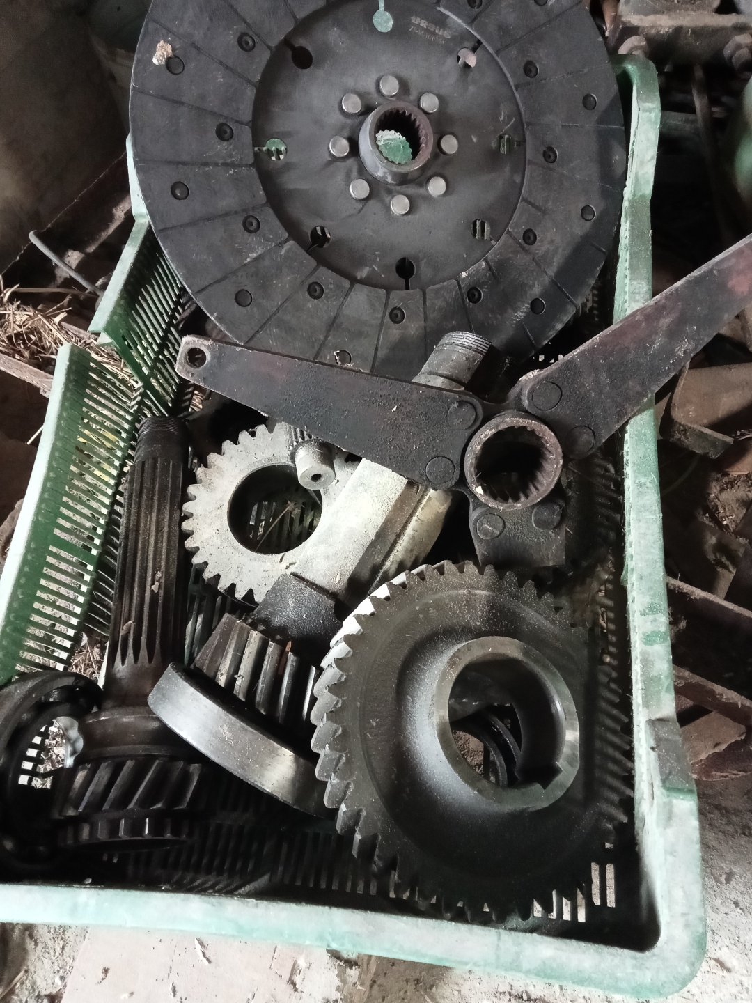

No u mnie dwa dolne walki zaspawalo i jeden pękł, do tego dwa koła zębate i jedna przesuwka trochę podjechane. A co z przodu, to zobaczymy.
Części kupowałem korursa, w sklepie mówili, że raczej nic lepszego teraz się nie kupi
