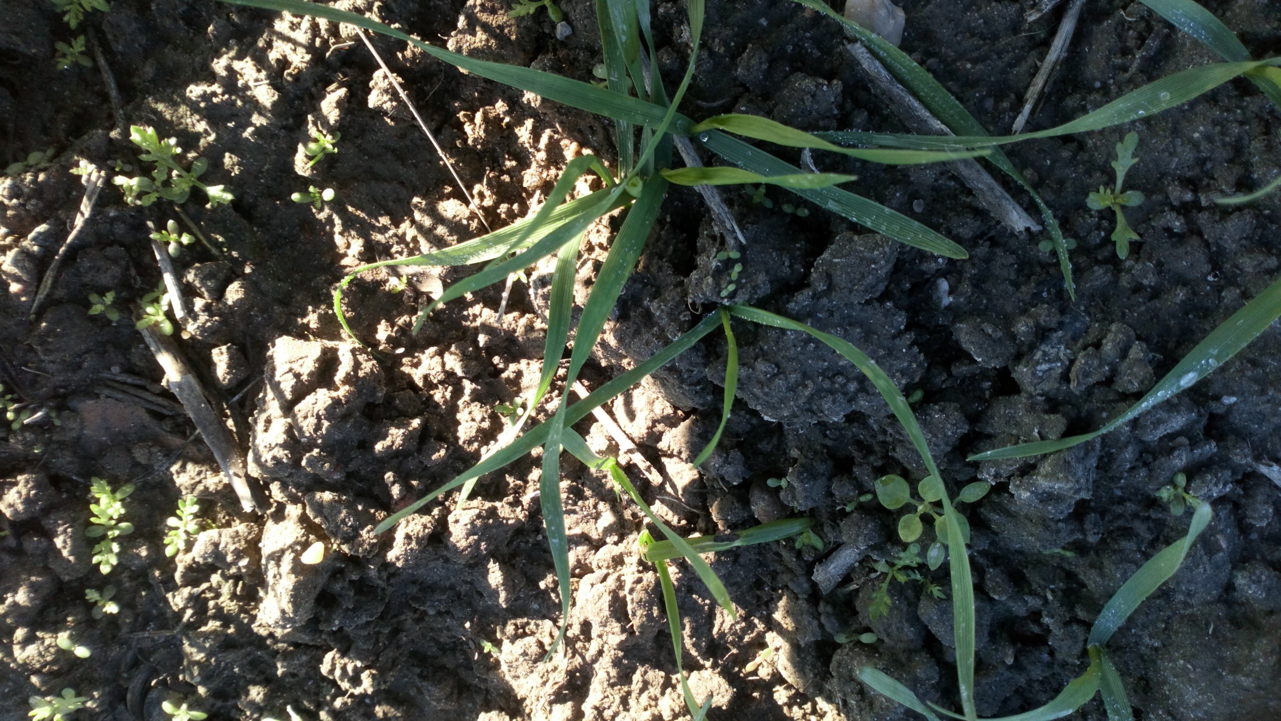

Panowie od dłuższego czasu brak opadów, czy w jakiś sposób ta "susza" może ograniczyć działanie herbicydu? Prowadzę polemikę z ojcem bo on upiera się przy tym, że jeśli jest tak sucho to zabieg jesienny będzie nieskuteczny

Teoretycznie i praktycznie  gleba powinna być wilgotna w chwili zabiegu. Poprawia to równomierny rozkład substancji i powoduje penetrację. Później może już być sucho. To nawet chyba  lepiej bo dłużej środki są skuteczne i mniej rozwodnione. Na mocno  suchą glebę lepiej stosować coś dolistnego, lub czekać na deszcz, można też zwiększyć ilość cieczy, co w doglebówkach jest uzasadnione.

Nie. W dobrych warunkach tzn. wilgotna gleba i odpowiednia temperatura to wtedy raczej strata pieniedzy. To moje zdanie choc pewnie sa tez zwolennicy tych adiuwantow.

No właśnie,  w dobrych warunkach , a takich teraz nie ma . Ciut za sucho , a czekajac na jakieś opady ,to może być za późno
Tydzień temu na 2 liść CTU i Dff. Poprawka na wiosnę na owies głuchy pewna.
Ja ze względu na brak opadów pszenice nie równo wschodzą sucho to i chwasty nie wschodzą odpuściłem jesienne odchwaszczanie choć wiem że wiosna będzie bardzo drogo ale nie będę się wk***iać że poprawki trzeba robić.
