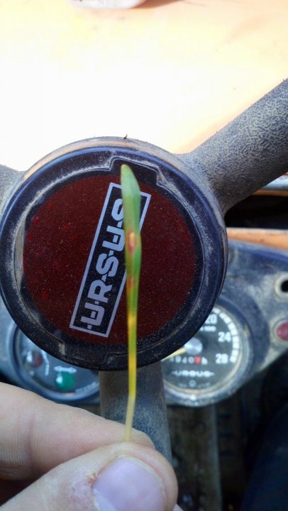

ravoj    1393
Kierownica z Ursusa i liść porażony jakąś chorobą, szkodnika bym tu nie podejrzewał, takie zmiany to jakiś patogen, fitotolsyczność też plam brązowych  nie robi tylko cała roślina zmienia kolor.
