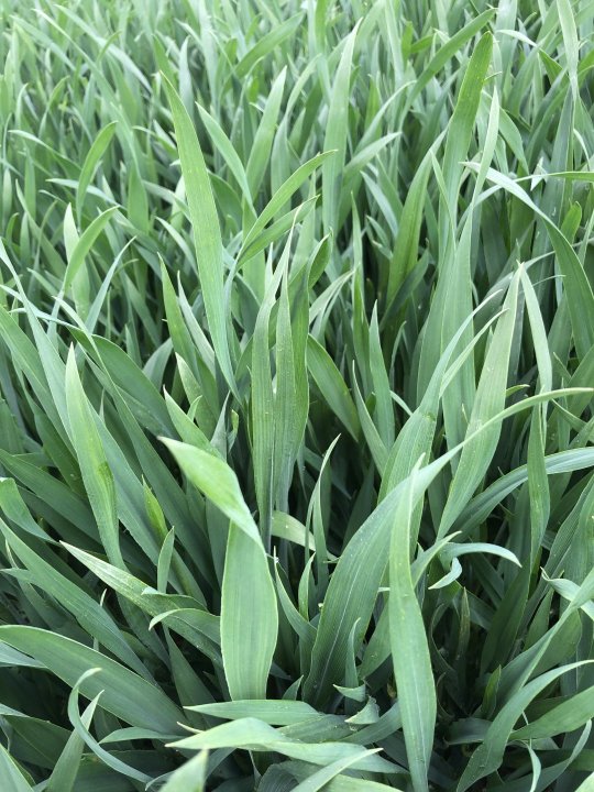

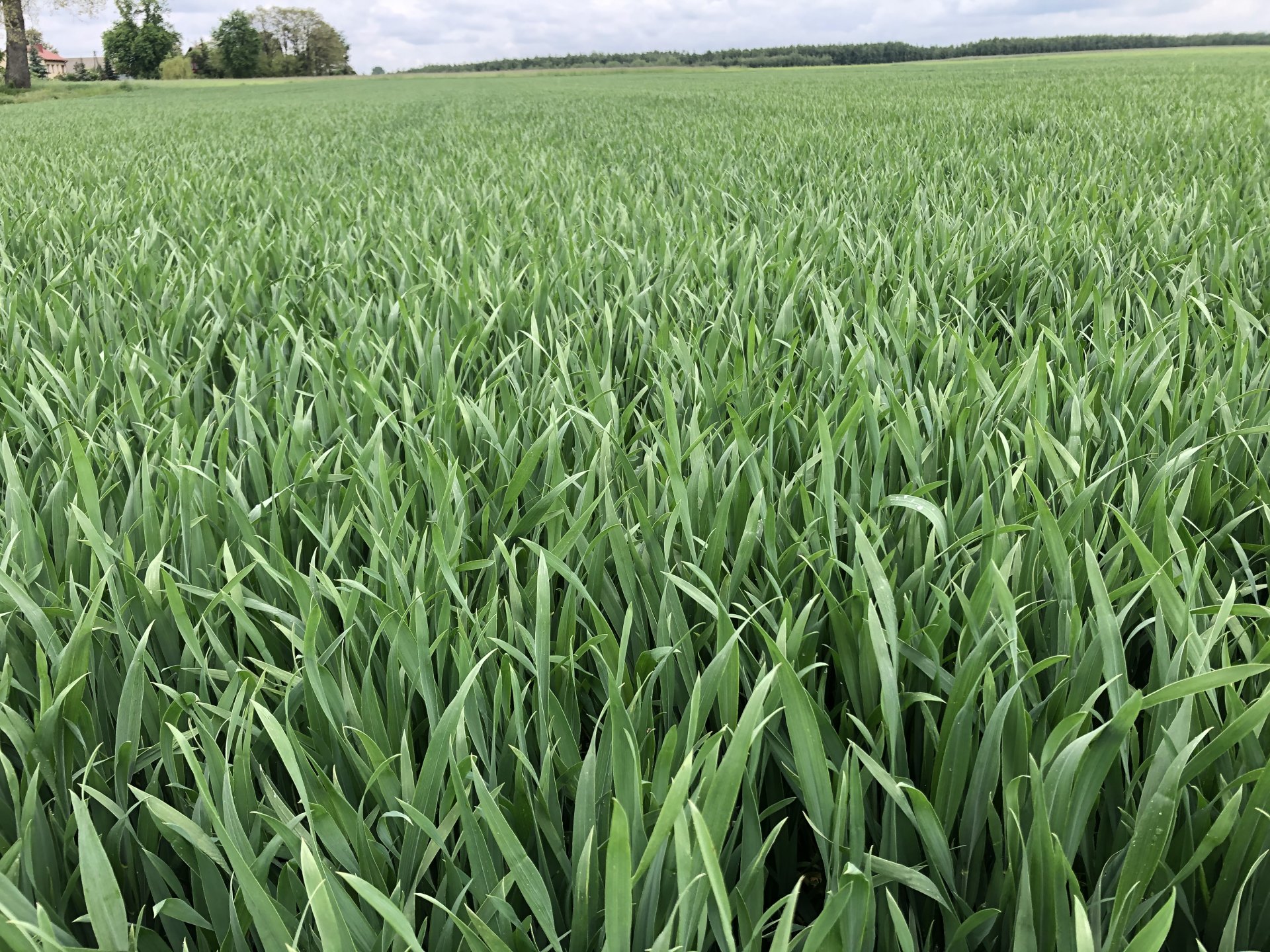

też jechałem z medaxem 0,3 kg/ha wczoraj i przedwczoraj w pszenicy całkowicie rozwinięty liść flagowy. Pszenica dość sztywna i niska ale dorzuciłem jej teraz 150 kg/ha saletry. Łącznie N zamknięte w ilości 220-230
Mi został ostatni kawałek do skrócenia i wlasnie zastanawiałem się nad Medaxem. Pszenica już kilka dni po liściu flagowym. Pewnie jakaś faza grubienia pochwy liściowej. Na czysty Moddus chyba trochę za późno a dawki 0,1-0,15 to jak „zjeść cukierka zamiast obiadu”. Mam resztki Medaxu i zastanawiam się czy go nie dać a bardziej myśle w jakiej dawce. Pierwsza regulacja to Moddus 0,33l. Stosowany z fungicydem wiec działanie nieco wzmocnione.
Dzis dorzuciłem 35kg N co łącznie dało 180-190kgN. Mam cykora czy ustoi. Teraz sięga trochę za kolano. R1 - 0,33l Moddus, R2- 0,25l Moddus. Niby wyrośnięta ale dosyć sprężysta.
Cały marzec i kwiecień ze sporymi niedoborami wody, rozsypane nawozy długo czekały na jakikolwiek deszcz wiec trudno określić ile faktycznie zboze z tego skorzystało. Myśle ze mocno nie przesadziłem z azotem. Ziemia to lekkie piachy 4 i 5 klasy.

To jak to jest z tym stosowaniem Medaxu? Etykieta tak głosi:
„II zabieg - od fazy początku do końca ukazywania się liścia flagowego (BBCH 37-39). W celu skrócenia ostatniego międzywęźla (dokłosia) drugi zabieg można opóźnić do fazy otwarcia pochwy ostatniego liścia, gdy widoczne są pierwsze ości (BBCH 49).”
W dawkach dzielonych zalecają po 0,5kg.
Na późny liść flagowy można dać chociaż 0,3?
