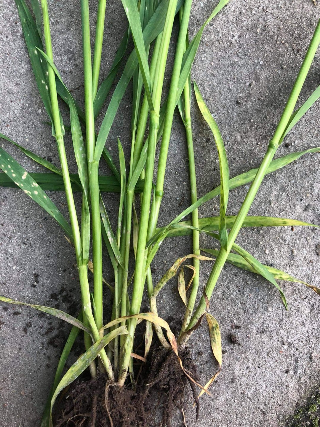

Panowie byłem dzisiaj na swoim pszenżycie odmiana Rotondo po przejściu paru metrów w łanie miałem całe buty brązowe co to może być ,dodam że przedplonem był jęczmień oz, na innych działkach gdzie był inny przedplon tego nie ma
