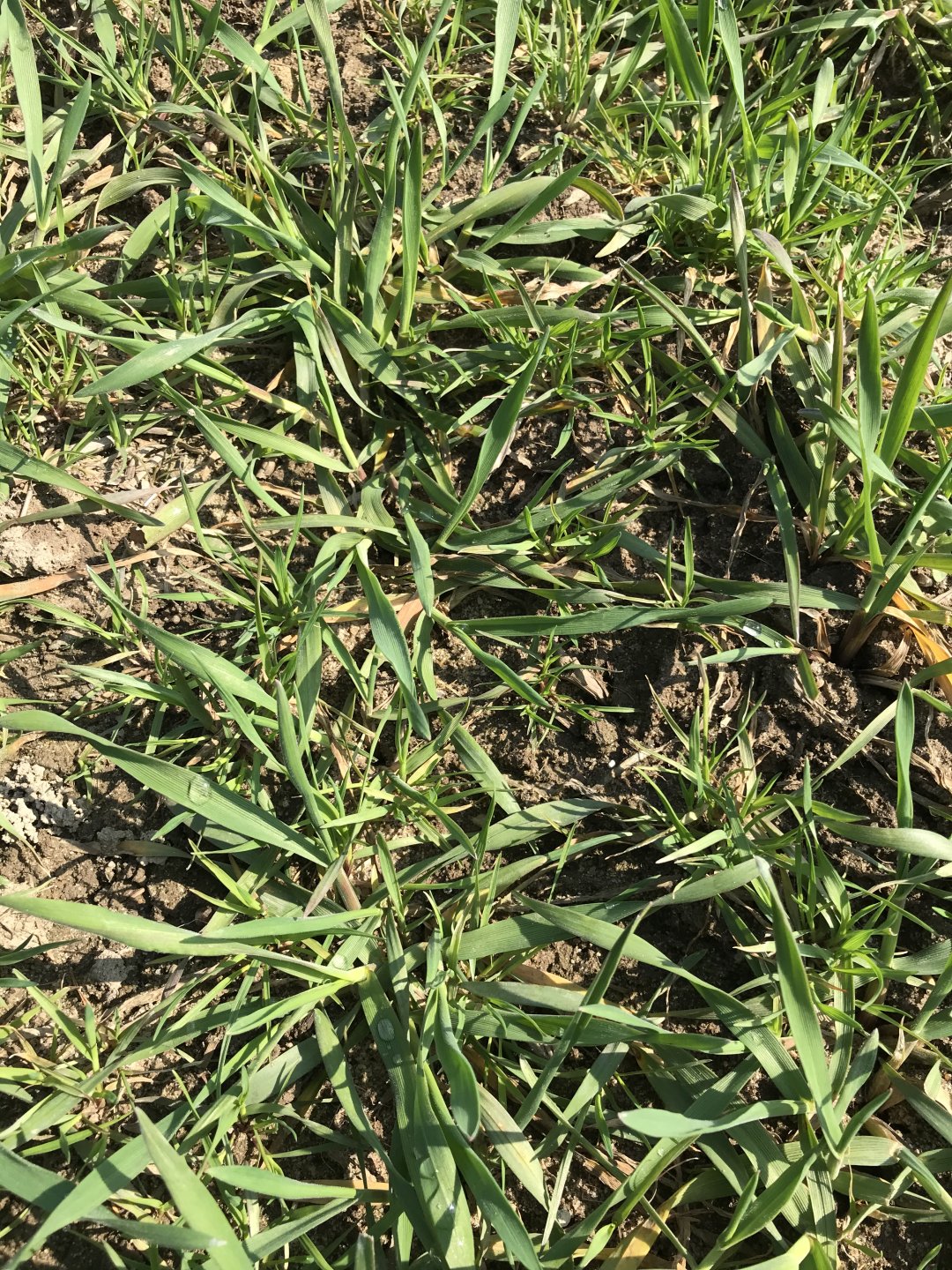

13 godzin temu, metrax12 napisał:
Moja pszenica w takiej fazie jak na zdjęciach, nigdy nie ma fazy 1-kolanka czyli faza wydłużania międzywęźli (1-cm od węzła krzewienia). Tutaj może być z całą pewnością faza strzelania w źdźbło (ale troszkę przed 1-kolankiem). A zabieg nie nazwałbym T1 tylko T0, bo za dużo ziemi widać i źdźbło zbyt mało nachylone do góry (ale może to z perspektywy zdjęcia tak wygląda).
Ze zdjęcia wszystko pięknie wygląda, ze zdjęcia idziesz w pole czy idziesz w pole z nożem i po tym oceniasz kolanko?
Od dobrych kilku lat robimy regulacje jak "kolanko" jest 3-5-7 mm od węzła i to całkiem nieźle działa. czy sobie to nazwiemy t1 czy t0 czy t 0.5 to już inna bajka. Nim zrobiłem zabieg rozciąłem ok 20 roślin z różnych odmian. Na tym oparłem decyzje. A nie na podpowiedziach ze zdjęć gdzie widać fragment kawałka łanu.
Była faza, był zabieg, teraz mam święty spokój do majówki.
