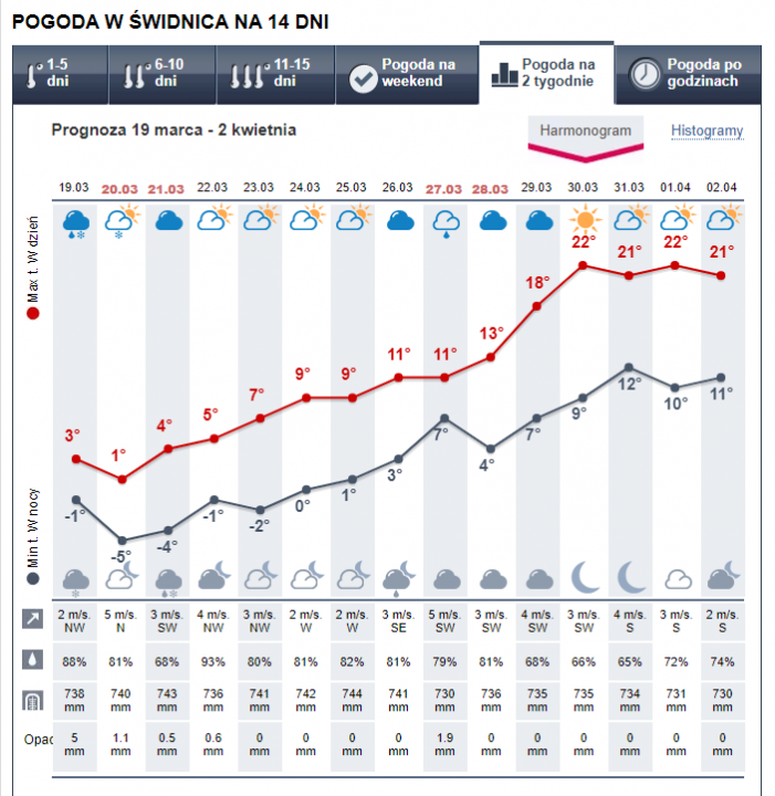

mysza103    2464
40 minut temu, yacenty napisał:
Powoli mogę zacząć myśleć o N2.
Ło panie toć to już prawie lato widać na tym wykresie z temperaturą . Brakuje tu tylko jednej rzeczy .

yacenty    3891
To tylko obraz, nie biorę na poważnie prognozy 14 dniowej

robercikj100    1016
@yacenty co to za aplikacja ?
