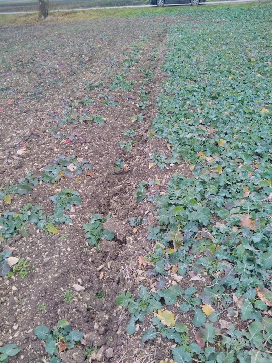

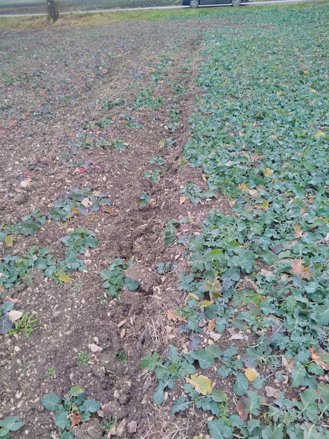

Na płatek dajesz pictor , i jeszcze póżniej poprawiasz protio i tebu ? Przecież pictor jest już na tyle mocny że raczej poprawka wydaję się być zbędna . Ciekawe jaki plon da ten z lewej strony ,siany 2 tygodnie później niż ten po prawej , na dodatek bez nawozu pod korzeń , bo wyskoczyła szybka dzierżawa , a chciałem zasiać jak było okienko między deszczem . Druga sprawa to nie wiem czym była pryskania pszenica w przed plonie  , bo te środki rzepaku jakieś takie nie bardzo
