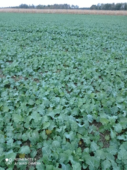

niewiem co w tym roku jest mam rzepak zasiany i jakos slabo rosnie i robi sie kolorowy czyli jakby niedobory , ale ziemia dobra 2 3 klasa nawieziona odpowiednio , rzepak tez dostał nawozy wiec niewiem czemu tak sie dzieje , tyle lat uprawiam rzepak ale tak jeszcze nigdy nie było , na tym polu wszystko rosło pieknie i kukurydza i buraki a teraz lipa i niewiem czemu , bor dostał razem jak regulacja szła i grzyb , wiecej odzywek nie dam raczej bo nie mam azotu kupione a jak bedzie ta cena azotu i na wiosne to wtedy rzepak dostanie sporo mniej azotu niz zawsze , wiec teraz bez sensu by mi bylo klasc kase jak na wiosne moze byc jego potencjał nie wykorzystany

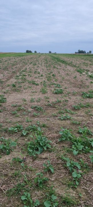

pierwszy raz jestem w takiej sytuacji. na dziś nie ma tu nic, poniżej 10 roślin na m2, jak posieje to jest szansa ze coś bedzie.
całe szczescie to tylko 0.5ha
Czyli to poletko doświadczalne. Aż ciekaw jestem co na to powie Tomek90 (bez podtekstów). Chodzi o realne podejście.

1 godzinę temu, Pawelek01111111 napisał:
Panowie co robić z takim rzepakiem?
Ja bym to zostawił w spokoju niech sobie rośnie. W tamtym roku miałem podobny kawałek, tylko o tej porze był większy rzepak, podganiany i mocno regulowany tak że na zimę było 12 liści, plon powyżej 3 T/ha a łodygi jeszcze tak grubej nie widziałem. Dużo osób przesiało i plon podobny mieli, więc ja kilka stówek na plus.

2 minuty temu, yacenty napisał:
nie, pole produkcyjne - 2.2ha, ale 1.5 jakos wygląda, 0.3-0.4 ujdzie, 0.3-0.4 dramat gdzie jest po 3-5 roślin na m2
Dołączając się do akmaly najlepiej byłoby przesiać połowę tej słabej strony a pozostałą pozostawić. I dalej się bawić w koszenie osobne ważenie itd.

Skoro zebrało się tak zacne grono to pytanie. Panowie rzepak marny nie regulowany do dziś. Odchwaszczanie powschodowe. Jeden ma 3 drugi 5 liści po prostu tzw. mozaika. Siany 05.09.2021 r. bez dodatkowego azotu poza tym w NPK około 6 % + resztki pożniwne po pszenicy.
Przymierzam się do Cyrax + tebu po 0,5l + mikro.
Proszę o opinie i sugestie.
