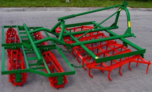

1 godzinę temu, Krzysw5 napisał:
Mam pytanie, czym skutecznie rozbijać bryły. U nas ciężka glina a miejscami jakby Ił który jest jeszcze gorszy, obecnie zjeżdżam po kilka razy kultywatorem z wałkami ale to naprawdę uciążliwe.
Czy brona wirowa jest skuteczna na takie ziemie,  mógłby ktoś coś doradzić?
Wiem że to temat rzepaku, ale krótko jeśli ktoś ma na to rozwiązanie
Ja stosuję ciężką bronę z wałkami
UPEc5X6oDtNKpM_rR4rLu3co_VUdOU1R2sm4FjX3

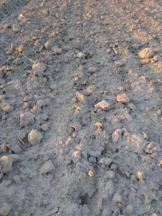

Ja to po orce ścisłe kawałki od razu obsiewam żeby nie zaschło. Lecę  z  siewem na raz amazonką z broną wirnikową i dobrze jest co tu paliwo dokładać. Zdjęcie tygodniowe dzisiaj przejeżdżałem to na wszystkich działkach rządki widać.

Ciężki kompaktor na wózku albo wały z włóka zrobią robote napewno, wirnikiem trzeba trafić w odpowiedni moment też bo będą kocie łby których on nie rozbije, chyba że wolno i głęboko.
46 minut temu, masa24 napisał:
Aktywny być może tak , nie probowalem
Mi chodziło o to ze bryły na cięższej ziemi pojedyncza brona nie ruszysz lub ruszysz po paru razach. Podwójna brona to co inneho
to jest ciężka brona, do tego odpowiednia prędkość i kruszy bryły
jedno pole waży ze 140kg

Dzięki wszystkim.  Na przyszłość myślę o większym ciagniku do orki i właśnie wtedy brona wirowa z dobrym siewnikiem. Myślę, że lepiej będzie wolniej brona wirową niż po kilka razy biernymi agregatami..
Obecnie rzepak posiałem poznaniakiem 26-go przed deszczami. Wysiane wg normy około 3,5kg/h . Większość powschodzila ale te głębiej posiane nie zdążyły wzejść i twarda skorupa ich nie puszcza.  Będzie rzadki. Plusem jest to, że nawet między bryłami jak ziarno nie było przykryte to przy tych ciągnących się deszczach też wzeszły. Copernicus lepiej powschodził niż Chrobry.

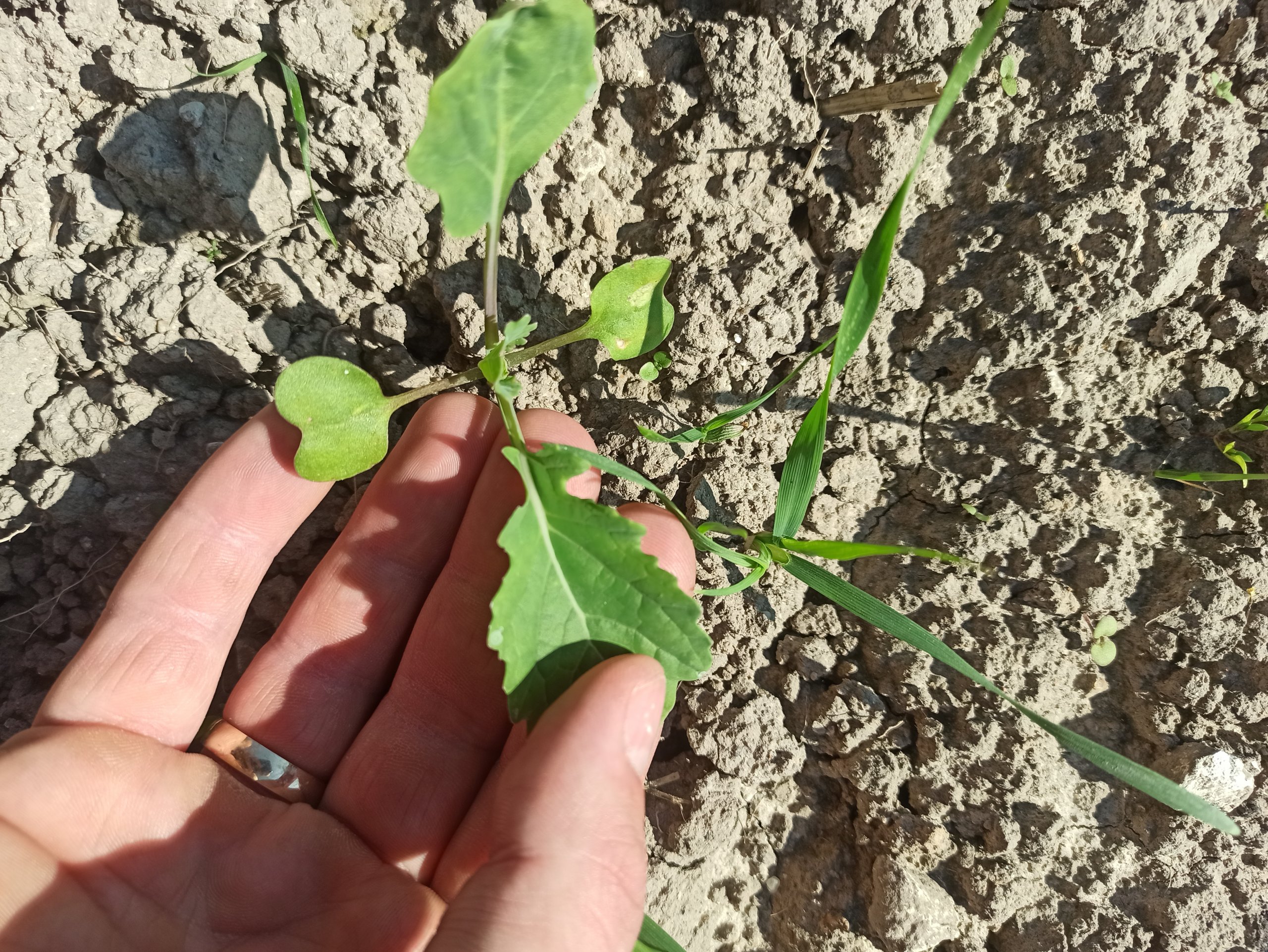

Rzepak obecnie wygląda jak na zdjeciu
Tez mnie to nurtuje bo nigdzie nie moge znalezc ktore to sa te liscie wlasciwe.
Ta roślinka pierwsza od dołu ma 2 liście właściwe są to te liście które mają takie nie okrągłe kształty
7 minut temu, Nowy81 napisał:
Prosiłbym też o jakąś fotkę z pola i dokładne opisanie tematu liści właściwych :)
Dziękuję.
Ten którego przyduszam kciukiem jest liściem właściwym. Ma on na przeciwko takiego samego , z nieregularnymi kształtami. Ten który jest na końcu mojego małego palca u dłoni i ten na przeciwko to są liścienie. Mają one owalne kształty, jakby okrągłe, czasami kształt serca.
Przynajmniej ja tak to rozumiem, poprawcie mnie jeśli wprowadzam młodych adeptów rzepaku w błąd.
