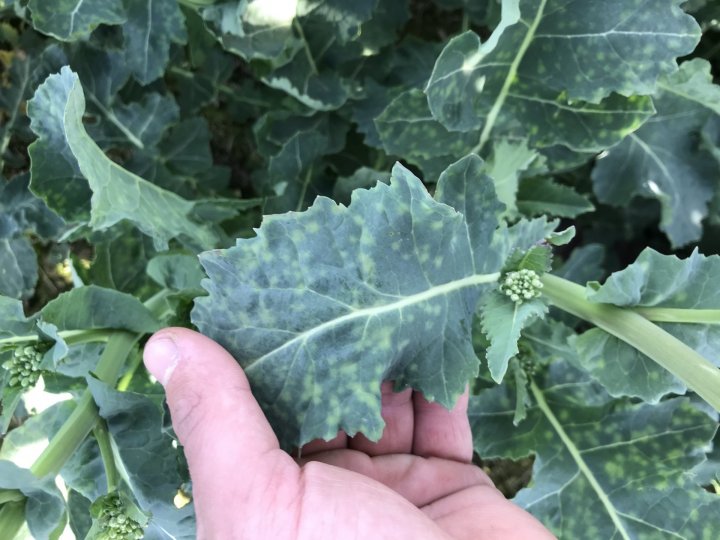

Valt144    7
Ktoś wie co może mu dolegać ? Dodam ze jest to na części pola która była przesiewana we wrześniu przez ulewę pod siewie

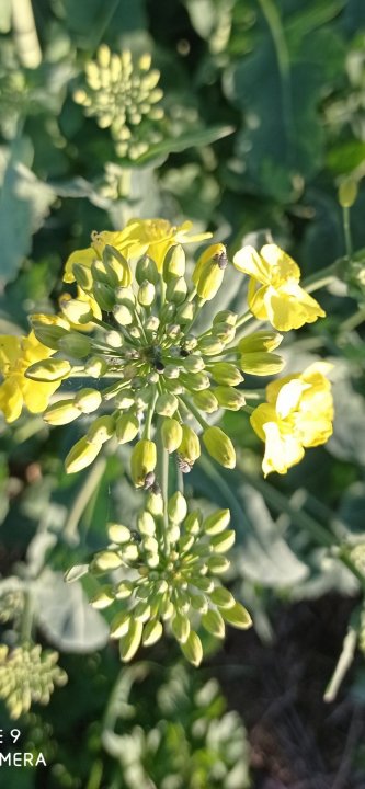

mathewc385    21
Wczoraj poszło 0,8 tebu i mospilan (lubelskie). Na co 10 pąku po 2 słodyszka. Nie ma na co czekac
Nie przesadzasz?
"W fazie zwartego kwiatostanu (BBCH 50–52 – próg szkodliwości to 1 chrząszcz na roślinie) i luźnego kwiatostanu (BBCH 53–59 – próg szkodliwości w tej fazie to 3–5 chrząszczy na roślinie).
Chyba że faktycznie masz na myśli każdy pąk na roślinie ;)
Zdradzisz czym chcesz go zwalić? Ewentualnie czym potem w zabiegu na opadanie płatka?

mathewc385    21
Na opadanie pójdzie Inazuma,W dawce 0,35 kg. Trebonu nie ma w okolicznych sklepach, także jak dobrze wiemy "nie ma z czego strzelać"
