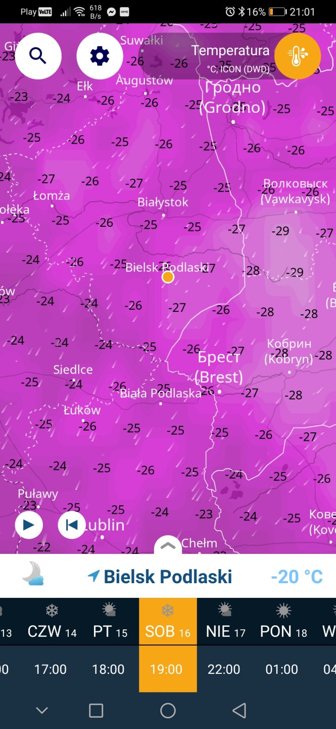

Takie temperatury to w ok. Nowosybirska 😋 Modelowe prognozy są o kant .upy potłuc.
