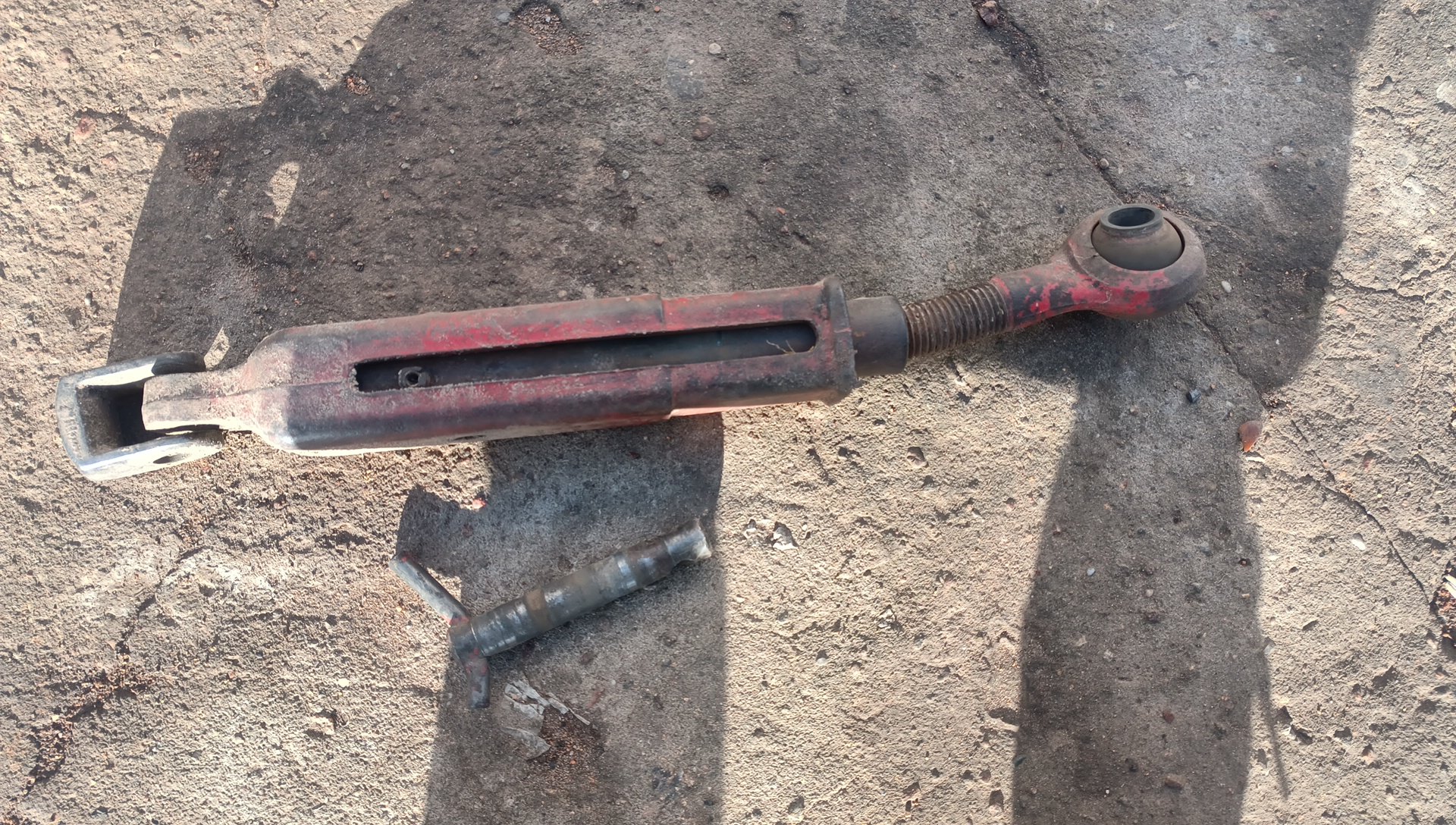

Słuchajcie potrzebny mi jest taki stabilizator do Case 856, numer katalogowy jaki namierzyłem w necie to 2574019 ale nie moge nigdzie znaleźć do kupienia. Podpowiedzialby ktoś gdzie można to dorwać albo może ktoś ma do odsprzedania? Najbardziej zależy mi na tym uchu z gwintem i na sworzniu z tymi widełkami ktore jak widać ułamały się. Może też być komplet.
Ucho z gwintem można kupić, zmierz gwint u długość, da się dobrać, np https://www.strefarolnika.pl/pl/p/CASE-CVX150%2C-CVX170-2570314/6060?utm_source=shoper&utm_medium=shoper-cpc&utm_campaign=shoper-kampanie-google&shop_campaign=6067690642&gclid=EAIaIQobChMIt__P9JHj8wIVpAZ7Ch1bQAYzEAYYAyABEgKvpPD_BwE
Albo cały https://www.strefarolnika.pl/pl/p/STABILIZATOR-CASE-MX100%2C-MX100C%2C-MX110%2C-MX120%2C-MX135%2C-MX80C%2C-MX90C-112923A1/5995
widełki stabilizatora
https://www.rol-parts.pl/stabilizator-ciegno-boczne-case-119307a3-224249a2,id14831.html
Coś podobnego dorabiałem do renówki  i na ucho z gwintem  wykorzystałem łącznik centralny
