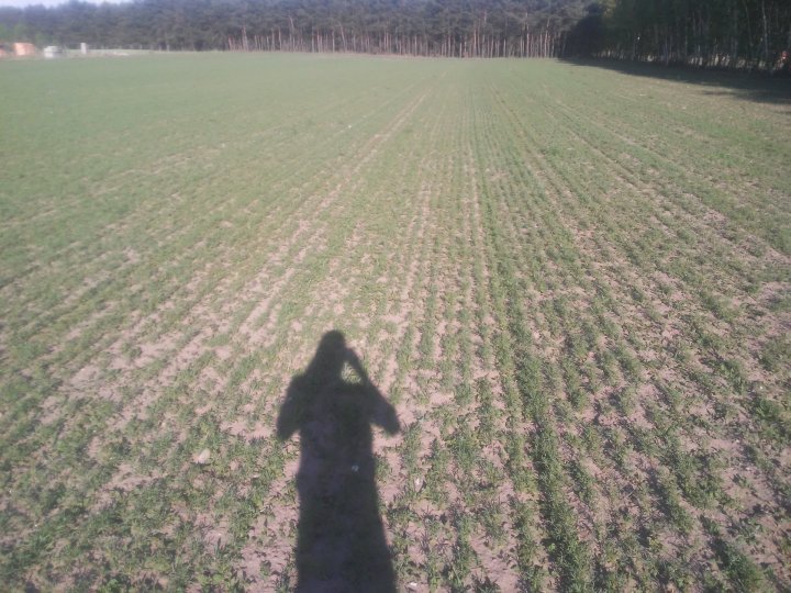

Dnia 6.05.2020 o 22:12, stempos1980 napisał:
Łubin był w takiej fazie a dawka 2l na ha
W takiej fazie można jeszcze tym betanalem maxxpro?
