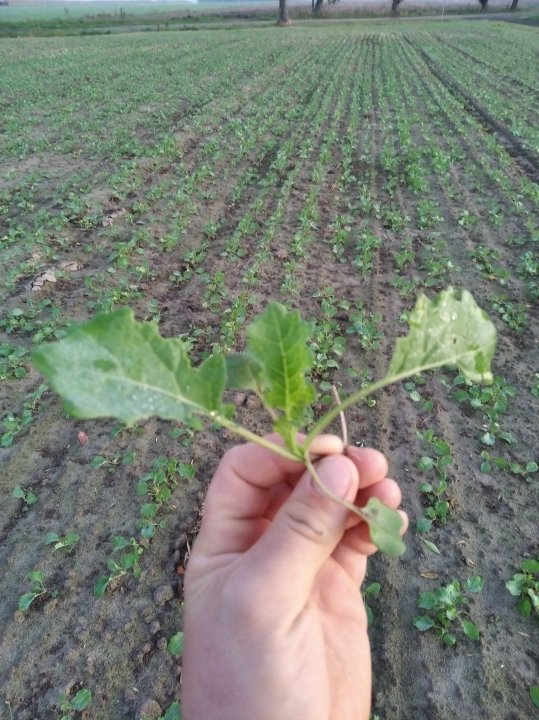

Takich podgryzień?
Ślimak jak coś to chyba zjada cały liść albo roślinę a nie wygryza takie otwory?

Mich9    671
Pokaż spód liścia, dzisiaj wystawione zielone naczynie w 2 godziny 30 pchełek ziemnych i rzepaczanych

ma123    28
witam wszystkich mam rzepak w fazie od 2 do 4 lisci i na tych co maja 4 liscie zaczynaja sie pojawiać wygryzione otwory w lisciach podejżewam mszyce ślimakow natomiast nie widać kiedy muszę zrobić oprysk insekcytydowy bo w fazie 4 lisci zamieżam zrobić regulacje tylko nie wiem czy nie zaszkodzi temu który jest w fazie 2 liści czy czekać aż podrośnie?

Mich9    671
Mszyce nigdy ci nie wygryzą dziur, one nakuwają i wysysają soki.

Przemo188    23
50 minut temu, yacenty napisał:
trza smrodzic
Decis Max poszedł w sobotę
Na kolejny zabieg insektucydowy mam inazume

ma123    28
no nie wiem co to są w listkach takie dziurki okrągłe nie są duze

yacenty    3883
ja się na tym aż tak nie znam ale forma robactwa jakis typ mszycy.smrodzic i tyle

11 godzin temu, Przemo188 napisał:
Takich podgryzień?
Ślimak i takie otwory potrafi robić, jak jest wściekły i głodny to się w żaden sposób nie liczy z liśćmi 😀 u mnie w tym roku w burakach przy rowie były takie liście poszarpane jak po gradzie. W nocy się przejechałem a tam pełno ślimaków.
Co może być przyczyną?
Wczoraj poszedł Decis Max
Tutaj pchełka
