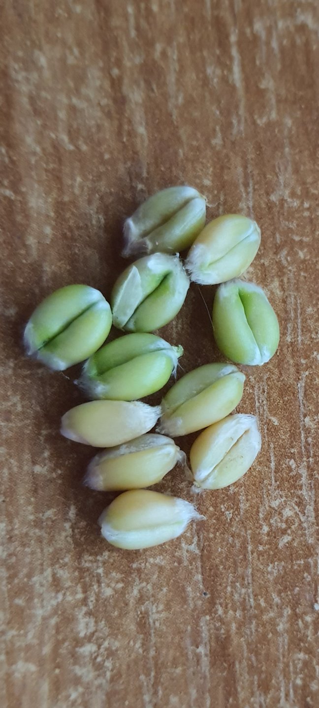

Daj na parapet i za dwa dni zobacz to połowa zostanie
16 minut temu, mraukot napisał:
W tej fazie każda tak wygląda 😄
Uwierz Hondia nie wyglądała
Wywaliłem. Nie mówię że nie.
Różnice w wielkości ziarniaka wynikają niejednokrotnie z cech danej odmiany.. U mnie Hondia w zeszłym roku po nalaniu ziarna wyglądała obiecująco, ale upały w fazie dojrzewania też ją mocno pokurczyły...
3 godziny temu, Samsung123321 napisał:
Hondia sypie na poziomie 6 ton i poślad...  Julius czeka a tak wygląda u mnie jara i jej ziarna na dzień dzisiejszy.
Ogólnie z Hondi zrezygnuje. Robi nadzieje za bardzo :)
Jak zielone ziarno jest takiej wielkości ale poczekaj aż zaschnie to zobaczysz co zostanie .

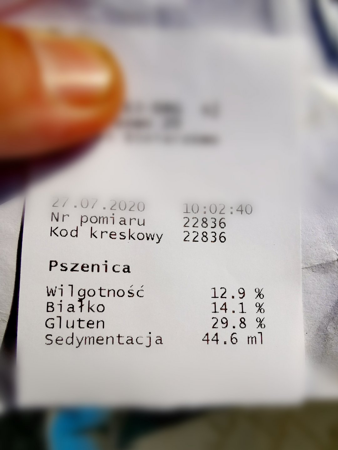

Moją przy 180kg n dzisiaj z ręki ma 16% a artist 13.5%
Samsung u mnie hondia w ubiegłym roku  podobnie niemiło zaskoczyła, wyglądała na 9 a dała 6
Już Ci piszę kolego więc po kolei jeżeli chcecie wiedzieć rejon Kujawy okolice Radziejów,
Siew 21.10.2019 po kukurydzy
Przedsiewnie Tu akurat amofoska bo już poli mi brakło i ultry więc amofoska 4,12,20 ok 310kg/ha
Odchwaszczanie jesień snajper i bizon ale w innych pszenicach tu snajper
9.03.2020saletra amonowa 250kg/ha
T1 Juwel Tt +OSD zboże plus stabilan plis siarczan Mg plus stymulator agrosorb folium
30.04.20 saletra 200kg plus saletrzak około 30 kg taki mix heheh bo zostało saletrzaku
T2 porter +micro Nawożenie dolistne plus trochę mocznika i siarczanu Mg
23.05.20 saletra 100kg /ha
T3 Tebu 250 0.8l ha
Chyba wszystko na tej na innych inne testy więc porównam
A cena 700 netto jezi konsumpcja pasza 670/80
I wiadome dużo pomogły majowe deszcze i czerwcowe choć a pszenicę u nas podpasowały bo na rzepak ciut przy późno ale i tak nie było tragedii

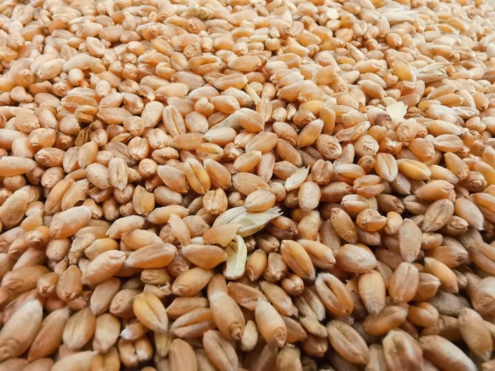

      Zakładam nowy temat bo ma duży problem z uprawą pszenicy i od lat nie mogę sobie z nim poradzić.
      Ten problem to gęstość ziarna.
      Uprawa w zasadzie wg ksiązki. Płodozmian tak ustawiony, że nie mam pszenicy po zbożu tylko wyłącznie po buraku lub rzepaku. Nawożenie w przybliżeniu K-150 P-110.
      Ph wyregulowane. Wapnowanie regularnie co 4 lata w odpowiedniej ilości .
      Pełna ochrona: dobra zaprawa, T1,T2,T3, żadnych problemów z  chwastami.
      Antywylegacz zwykle w 2 dawkach w odpowiednim momencie
      Siew 100-115 kg/ha, materiał siewny regularnie zmieniany lub odświeżany.
      Nawożenie azotem może zbyt ambitne, bo 2x100 kgN w formie RSM i "na kłos" 25-35 kg N w saletrze.
      Gleby w większości od 3b do 4a.
      Plon w miarę stabilny od lat 8-9,5t/ha
      I od lat stały problem: Bardzo wysokie białko 14-15,5, gluten nawer do 33 ale za to zupełny brak gęstości. Zwykle 71-74 sukcesem jest 76.
      Tydzień temu wysłałem pierwsze auto na młyn i białko 15.1 gluten 32,6 a gęstość 71.6. Cena zamiast 770 netto ledwo 700 netto. Gdy odjąłem transport wyszło taniej jak paszowa z podwórka.
      Gdzie popełniam błąd, że mam tak niską gęstość?
      Pytałem wielu osób i nikt nie był i w stanie doradzić.
