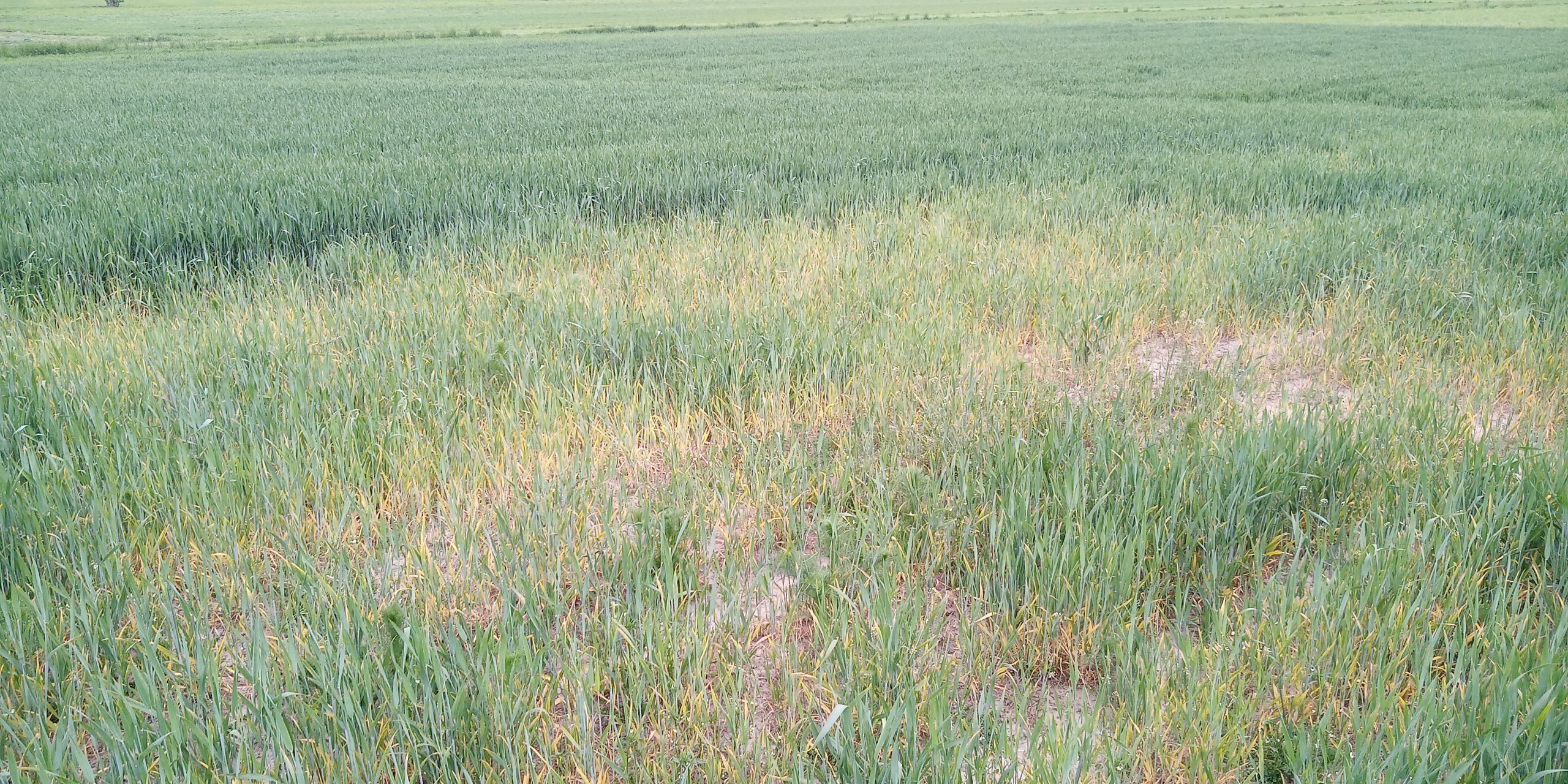

Na pewno ją coś zjadło i nie był to kowid 19 ani grzyb i na pewno nie wyleciała przez suszę  tylko jakiś robal albo jesienna mszyca  dużo  ludzi tak ma na borowinach w większości po pagórkach .

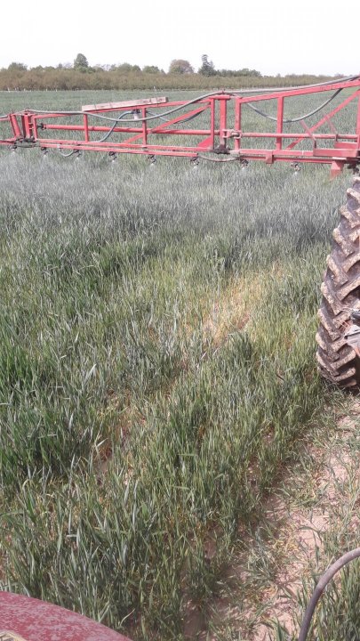

Nie to nie jest od niedoboru wody. Liść nie jest jak rurka tylko taki skrecony. Ph na polu 6
Pszenica ogólnie wyglada tak
No faktycznie troszkę pokręcone, może to byc faktycznie niedobór miedzi.
A przy okazji zabiegu herbicydowego nie było czasem przymrozku?  Albo późna regulacja ccc i przymrozek?

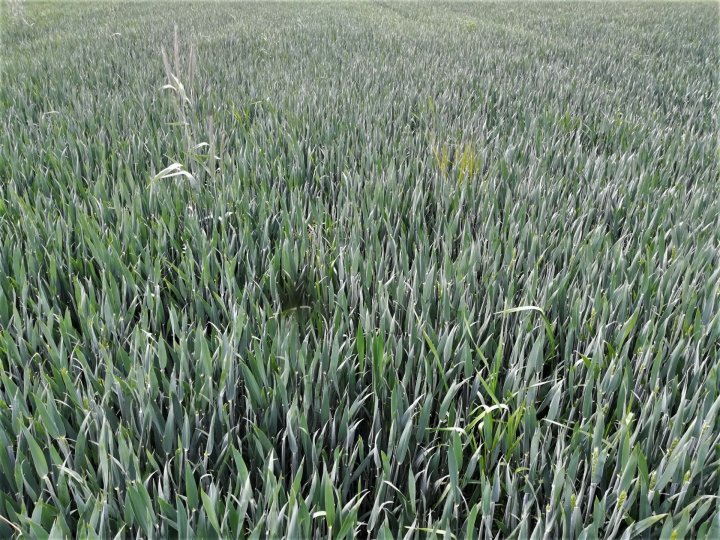

3 godziny temu, koniu napisał:
skrzywione kłosy to chyba coś z pobieraniem wapnia lub słabym pH.
Wapń to również poskręcane flagowki i ich pęknięcia.
Wapń dolistnie cos pomoże ?

Hondia coś zjadło może corona virus pierwszy raz takie cos widzę.
mam podobnie, susza na piachu na najwyższym punkcie na jednym polu (4b/5kl), a na drugim przy ujeżdżonej drodze (też w miejscu żółtym jest najlżejsza ziemia, może nie najgorsza ale najsuchsza w tym roku), może być co innego, ale w tych miejscach zdarza się mi mieć podobne place co któryś rok (przynajmniej na tym pierwszym polu 4b/5kl). No tylko akurat u mnie obie anomalie są o połowę mniejsze obszarowo...

Robak nie robi takiej szkody.
Albo susza i słabsza ziemia w tym miejscu. Brak potasu i wapnia. Ale jak pierwszy rok taki plac występuje, przez wcześniejsze lata tego nie było to obstawiam że to może być żółta karłowatość jęczmienia. Mszyca jesienią mogła roznieść.

Żółta karłowatość w pszenicy nie objawia się żółknięciem tylko przebarwianiem na czerwono.
Może w tym miejscu nasiona poszły zbyt płytko i się gorzej ukorzeniły? Może brak magnezu. Może roślina Ci pokazuje że w tym miejscu jest beznadziejna gleba. Przyczyn może być wiele, pytanie czy była tu słabsza od samego początku? Najlepiej pobrać próbki i zbadać co tu brakuje.

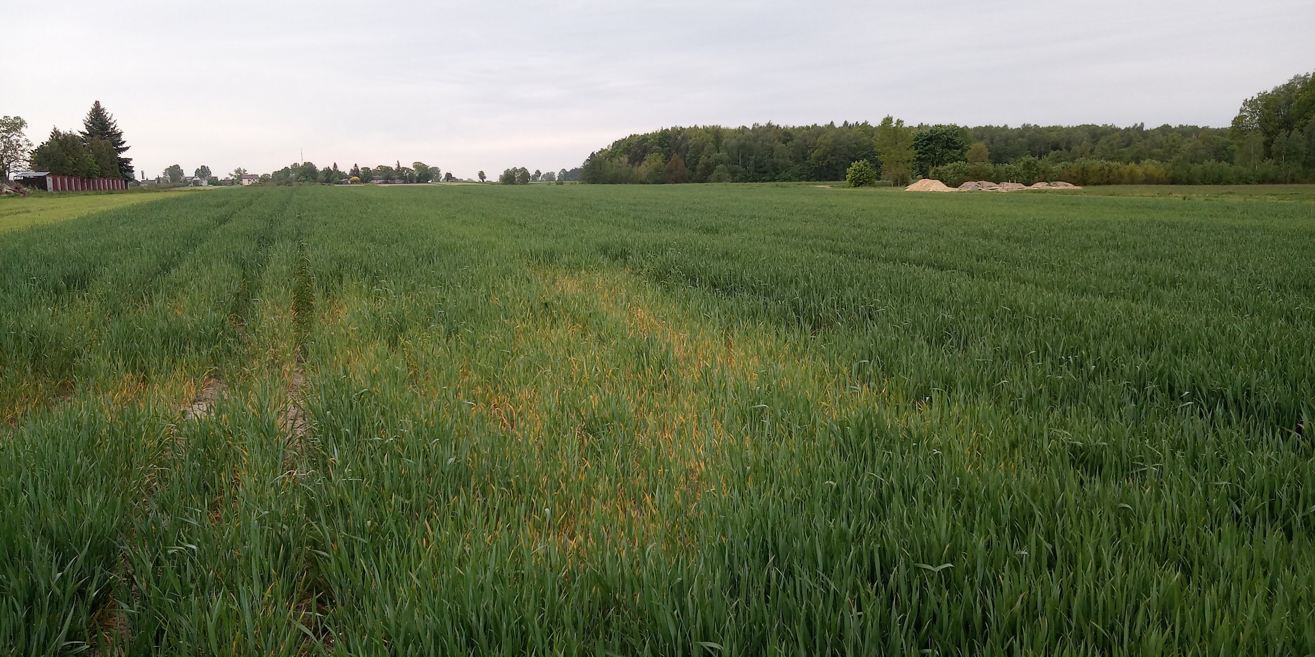

To ja się " pochwalę" swoim plonem.
Gleba klasy 2 i 3a, mocna, zasobności wysokie ph 7 dobre. 2ha. Posiana Euforia zjedzona przez śmietkę.  5 listopada decyzja o przesianiu spacer.png. Poszedł Ozon zasilany samym siewnikiem żeby zachować jak najwięcej roślin które przeżyły śmietkę. Ładnie powschodził.  Wiosną na pierwszy strzał w lutym  220l rsm32.  No i potem non stop mrozki nocą. Cała przesiana pszenica stała w miejscu i żółkła. Po deszczu chwilowa poprawa. Zero krzewienia. Potem drugi strzał 200l rsm32 i susza. Euforia ciemno zielona Ozon 5cm i żółty. I tak pozostało. Wygląda tragicznie.
Moja diagnoza to nadmarznięcie węzła krzewienia połączone z suszą i dużą dawką azotu załatwiło plon. Nie wiem czy choć 2,5- 3t uleci.

Myśle żę kwasowość też mam takie plamy ale zaczołem  co dwa trzy lata posypywać te miejsca wapnem magnezowym i jest ok . ale dać do analizy i nie będzie gdybania
Też mam taką chujnie na polu na jednym kawałku. Późno siana wczesny strzał z Rsm tak jak Ty na do krzewienia a pszenica stoi w miejscu.. Kisi się nie rośnie wogole. 180n w czystym a nawet nie skracane bo strach
no trochę bida , u mnie nawadniane na najlepszych glebach idą na rekord . Monokultura od wielu lat, po rzepakach u ludzi gorsze , jednak woda to woda no i 300 kg saletry na m2 robotę zrobiło
Dzięki za szczerość Panowie. Nie wiem może jestem starej daty, nie mam gleb lepszych niż 3b, ale saletra i to w płynie w lutym to proszenie się o problemy, tym bardziej w przymrozkowym rejonie. Zimy się skróciły kosztem jesieni, ale też przesunęły nieco kosztem wiosny i marzec albo jak w tym roku kwiecień może przymrozić. Może też być lato oczywiście. Cóż ryzyk fizyk.
