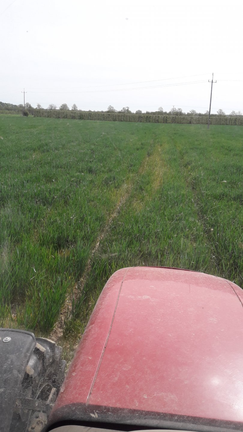

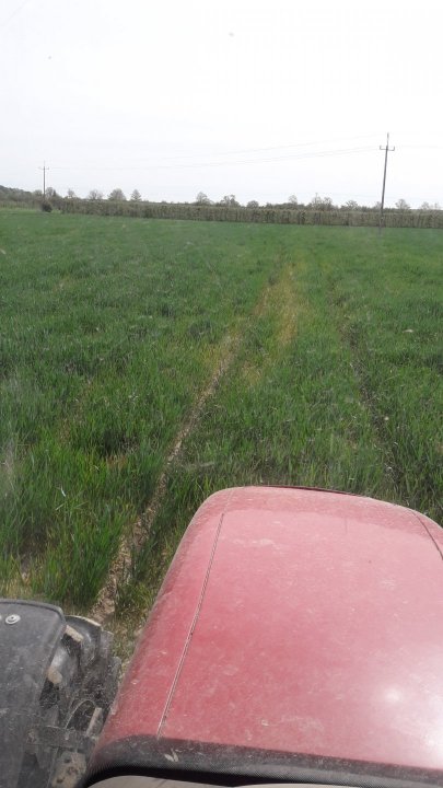

W tym roku dałem próbnie dwa razy fungicydy. T2 robione 08.05, w pszenicę już nie wjeżdżam opryskiwaczem, szkoda mi ją gnieść. Boję się tylko, że na jednym kawałku na zdjęciach może leżeć.
