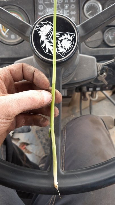

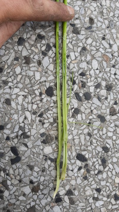

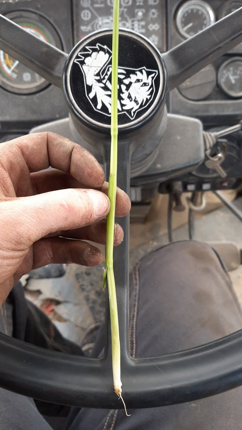

Mustang się nadaje na poprawkę na dwuliścienne w tej fazie? Dwa kolanka po około 5 cm od siebie oraz od węzła
A jakie masz chwasty? Ja kiedyś poprawiłem fluoroksypyrem. Chyba już flaga była. Musiałbym popatrzeć w notatki
1 godzinę temu, losktos napisał:
Pytanie na jakiej wysokości od 2 kolanka masz 3 kolanko?
3 ja tu nie widzę jeszcze
Chwasty to głównie mlecz kolczasty
Edit : na największym pędzie jaki znalazłem 3 miedzywezle dopiero wychodzi
