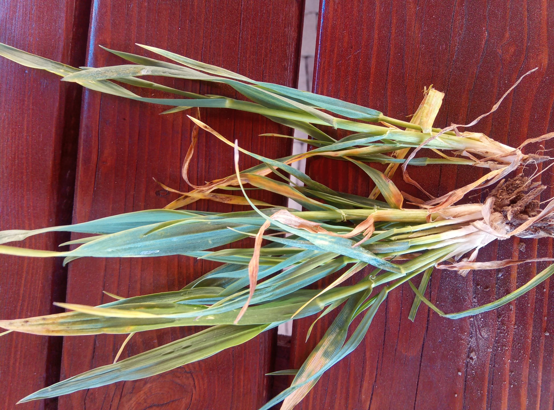

23 minuty temu, darekspire90 napisał:
Co to może być? Trafiają się takie sztuki w euforii z centrali. Chore o wiele mniejsze od zdrowych
Jak bardziej karłowe i żółknące to śmietka ozimówka.
