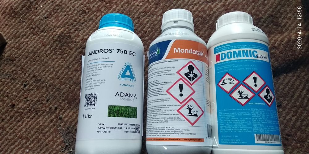

Witam, chcę polecieć w tym tygodniu tym zestawem razem grzybówka + wyleganie/skracanie
Czy mondatak można też stosować po fazie 1 kolanka ? Ogólnie co sądzicie o takim pakiecie. Mam duże różnice na działkach odnośnie kolanka, gdzie nie gdzie ledwo 1, na innej już trochę dalej za 1 kolanko...

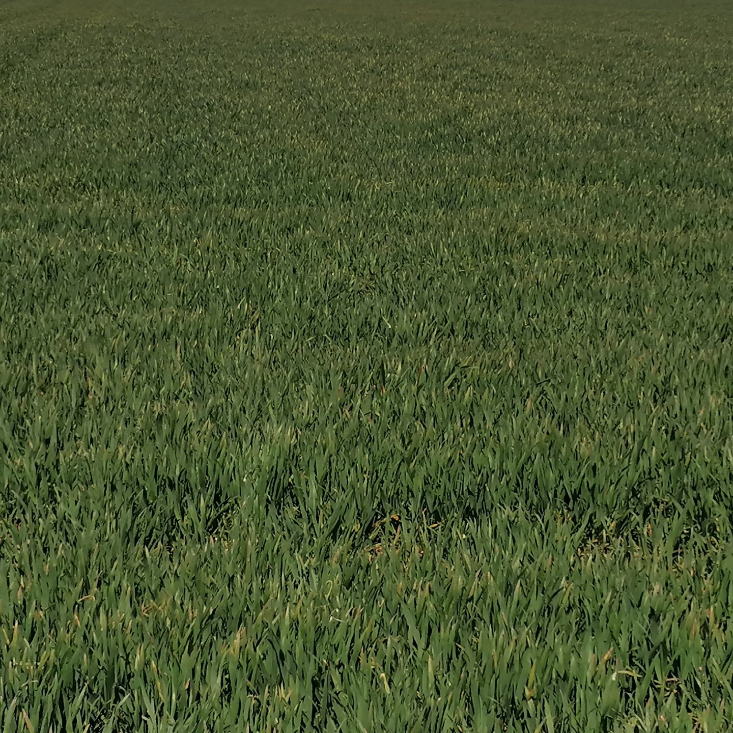

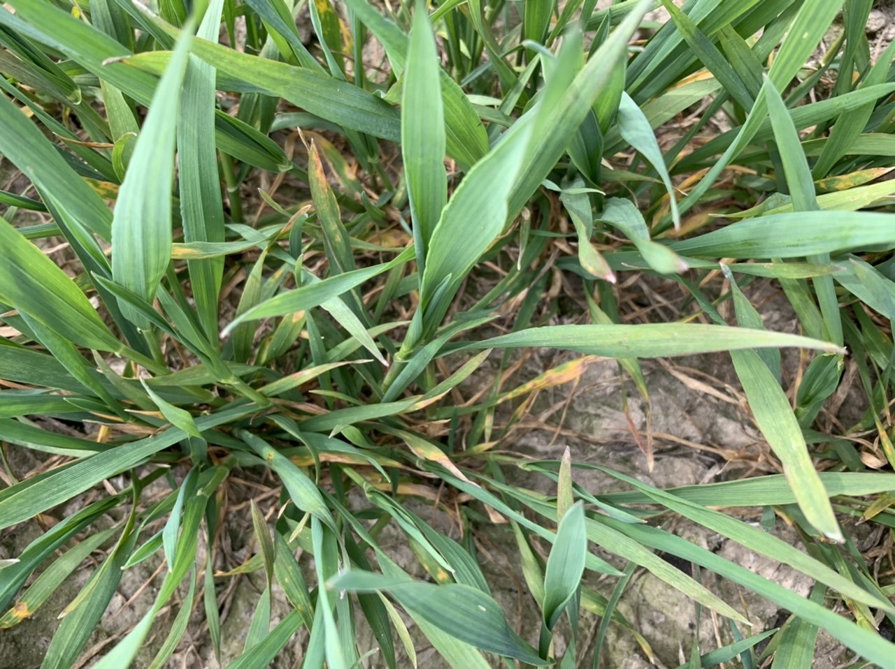

Tak to wygląda tak jak mówię brak żadnego zabiegu jak narazie najbardziej dręczy mnie skracanie

fajna ta grzybówka, taka nie za droga nie słaba i nie za skuteczna.
Antywylegacz sobie odpuść, raczej w tej pogodzie się nie przyda.
Czemu taka opinia ? Rozwiń bo mnie to ciekawi, mondatak polecało tutaj mnóstwo osób w dawce 0.6 l . Andros i Domnic pozytywne opinie od sąsiada który uprawia na 100 ha. Cenowo wychodziło całkiem ok, wydawać 400 zł na ha to mija się z celem :)
Ja t1 nie robiłem od dwóch lat tylko zabieg na kłosa i  bez tego plon w okolicach 6-7 ton w tamtym roku łapałem, myślę że zaszkodzić nie zaszkodzi...
prochloraz (związek z grupy imidazoli) - 450 g w 1 litrze środka (43,9%)
fenpropidyna (związek z grupy morfolin) – 750 g/l (80,04%)
tebukonazol (związek z grupy triazoli) – 250 g/l (24,18%)

Alfa, trochę słaba jakość tego zdjęcia, ale nie wygląda ona na jakąś wygłodniałą, niech Cię nie męczy skracanie. Nie wiem czym będziesz skracać, ale moddus 250 spokojnie może iść (to bardzo bezpieczny środek), i to razem z fungicydem, jeśli nic jeszcze nie dostała na grzyba.

Pod korzeniem ma full składnika to nie jest źle. Tylko właśnie trzeba szybko t i skracanie

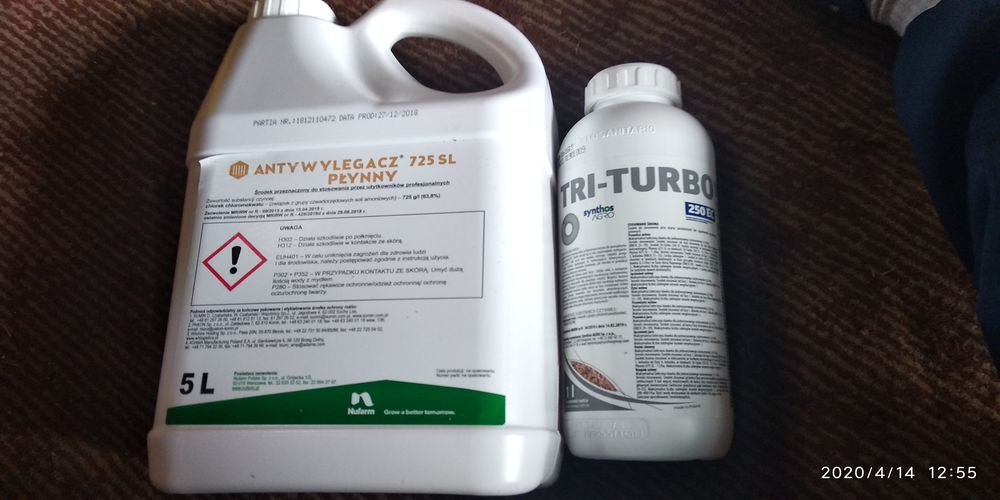

Skracanie:
difenokonazol - 250 g,
paklobutrazol - 125 g
chlorek chloromekwatu - 725 g/l
Coś w końcu wydusiłeś, tzn, modus i jakieś zdjęcie,  to że producent pisze że można to jedno, ale od BBCH32 do BBCH37 masz tzw wielki okres, co nie znaczy że powinieneś to robić, wg mnie powinieneś to zrobić ze względu na potencjał tego łanu, skrócisz tylko to co będzie rosło po zabiegu, dawka max 0,3l/ha, później ewentualnie korekta

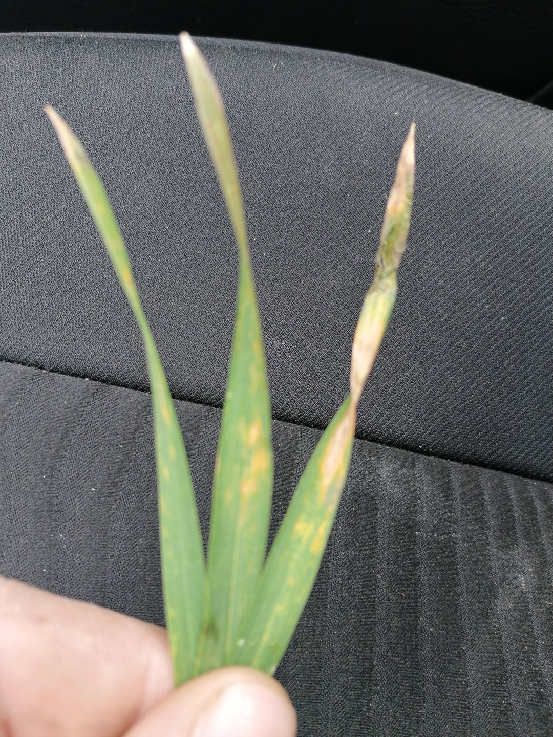

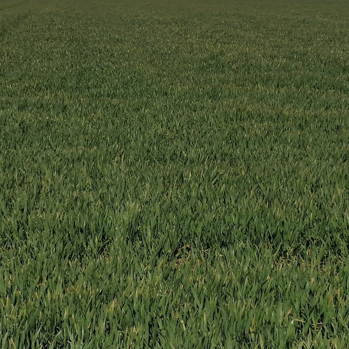

Cześć wszystkim,
mam pytanie o stan pszenicy, pryskanie około półtora Tygodnia temu w optymalnych warunkach duety star 0,8l/ha + prochloraz 0,8l/ha. Niestety pszenica mocno żółknie, zastanawiam się teraz czy to choroba czy może susza?
Na jednym kawałku robiłem poprawkę na chwasty i zadziałało bardzo dobrze.
Nie wiem czy zdjęcia oddadzą stan faktyczny, z daleka łan wyglada ładnie, ciemno zielony, niestety jak wejdzie się do środka to słabo wyglada.

Jak cześć tego żółtego to grzyb
