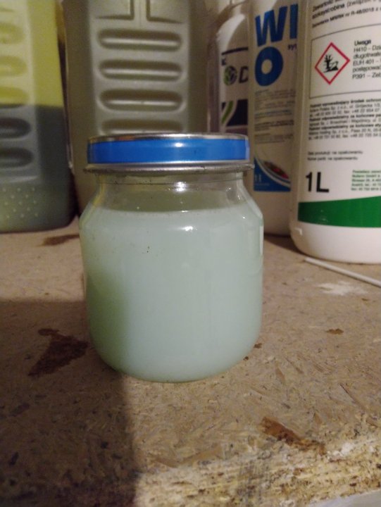

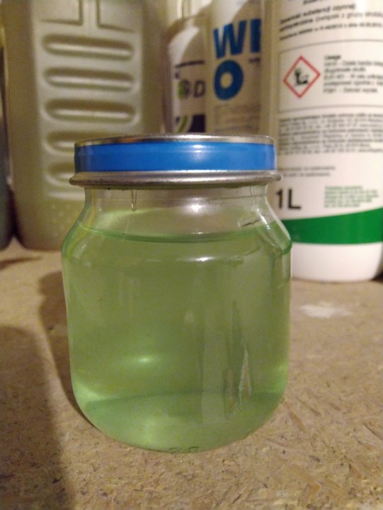

Pisaliście o prochlorazie i Dr Green, więc dziś zrobiłem próbę.
Na pierwszej fotce są tylko nawozy, pisze jak kolejno mieszałem:
Dr Green zboża 2kg, Dr Green Quality 2kg + 4 kg siarczan mg. + 20 kg mocznik + 0.4 Asahi  (tym jechałem zboża, to miałem gotowca)
Potem dałem Mirage 450 max dawkę

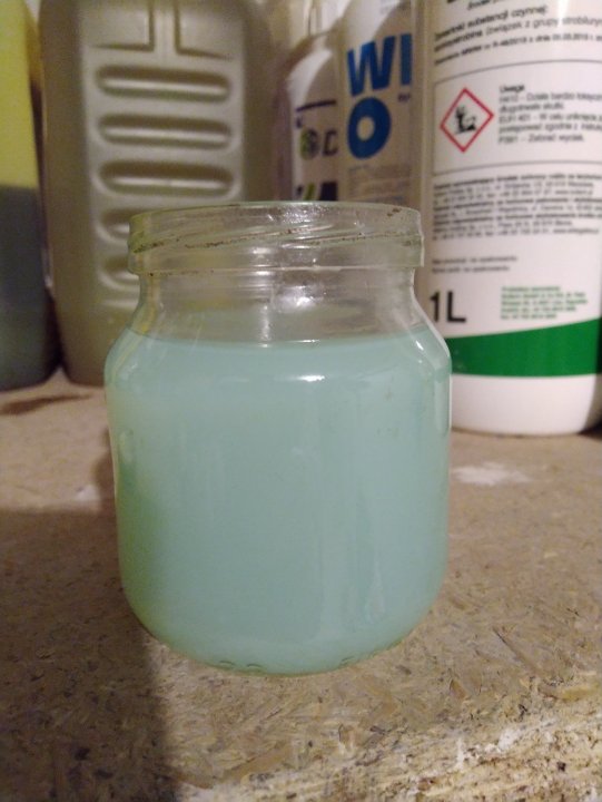

Potem na próbę dodałem dodatkowo Tilt Turbo ( końcówkę jeszcze mam)

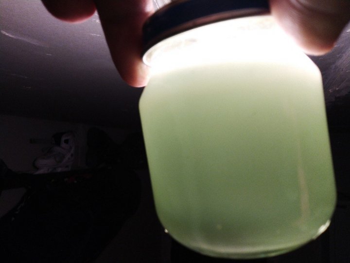

A na koniec Gwarant + tazer + moddus
Efekt taki, że nic się nie zwiesiło ani wytrąciło, czy zaważyło. Piękna ładna konsystencja
Toć woda po ogórkach, nie pomyl się i nie łyknij czasem.😁
Niestety nie mam Medaxa do testów.
Ale jak widać, można.
Aha, ja używam deszczówki do oprysków, więc może to mieć jakieś znaczenie, bo kranówka  czy woda z rzeki jest mocno twarda i ma inne Ph. Ale wątpię żeby miało to jakieś większe znaczenie.

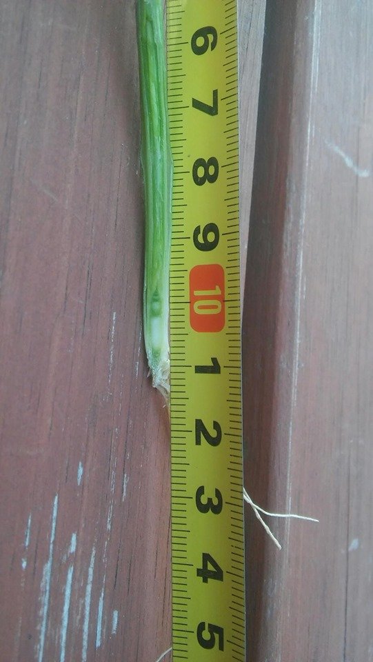

czy ta pszenica nadaje się już do regulacji?
regulację "LEPIEJ" wykonać trochę wcześniej (niż optymalna faza) czy lepiej ją opóźnić? pogoda niby na jutro a następne dogodne warunki od 16 kwietnia
czytałem ze niektórzy mieszają grzybówki z regulacją  - w jakiej kolejności to wymieszać fungi i zamiennik Moddusa?
co uważalibyście za bardziej konieczne Regulacja + T1 czy rozsiać N2 (sucho a na świętą 40% szansy na drobne opady Lubelskie)
To jeszcze nie jest  faza 1 kolanka, ale blisko, poza tym drugie jeszcze się nie rozłączyło i nie ma szans tu wyczuć kolanka paluszkami, więc możesz czekać,  mam podobnie na lepszych źdźbłach, ale spokojnie skrócę po świętach.  Poczekam, aż pszenica zacznie rosnąć i większość źdźbeł będzie miało BBCH 31 a nie kilka na metrze.  Nie popadajmy w skrajność do cholery.  Mamy końcówkę krzewienia i początek strzelania w źdźbło. Luz,
Opóźnić można  i przyśpieszyć można a najlepiej zrobić w porę, czyli jak pszenica faktycznie zaczyna rosnąć. Jeśli jest wilgoć i ciepło, kolanko  jest dobrze widoczne to skracasz. Jak nie ma warunków bo jest zimno, sucho to lepiej opóźnić.
Co do mieszania to sobie wydrukuj tabelę mieszania środków ochrony roślin, tam napisane jasno i klarownie. Można robić T1 łącznie z R1 i jak chcesz nawet mikro, makro. Już mi się nie chce o tym pisać nawet.
Co do pytania odnośnie co pierwsze, to sam zdecyduj. Jak popada a wcześniej dasz azot - strzał w 10, a jak popada to po deszczu skrócisz. Jak nie popada to ani azot nie pomoże i skracanie może zaszkodzić.
