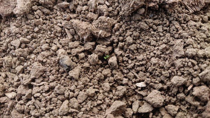

damin1    152
A ja dzisiaj u siebie się patrzyłem. Siew był 7 kwietnia. Na jednym kawałku nic a na drugim już kiełki widać. Oczywiście tam gdzie w wilgoci siedzą.

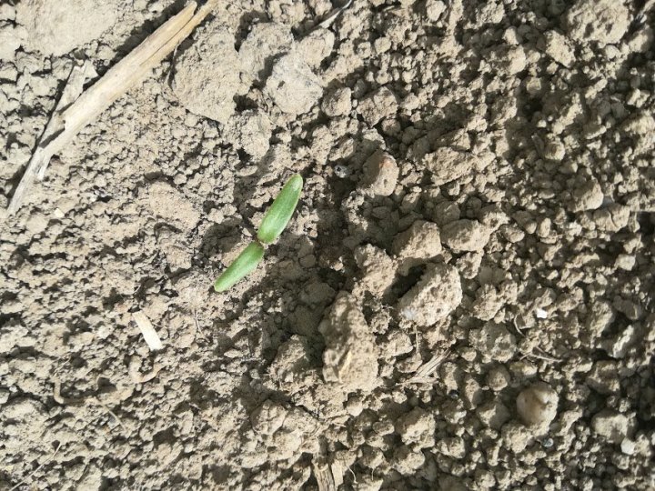

pawel177    25
Ja pryskałem w piątek 0,6 l venzar + 2l glifo.Kiełki były co najwyżej 4 mm.Ale ze względu na święta to był ostatni możliwy termin.Dzisiaj wracam lecę na pole a tu taki numer.Siane drugiego kwietnia.

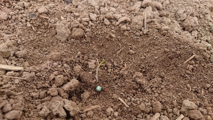

JD1188    126
Panowie mam problem, mianowicie od brzegu pola uszkadzane są siewniki buraka. Liścienie są przygryzane, a czasami zostaje tylko łodyżka. Pierwsza myśl to szarek, tylko wydaje się to dziwne ponieważ w promieniu do 15 km jedynie kilku małych gospodarzy ma buraki których łączny areał nie przekracza 10 ha, a u mnie buraki są po raz pierwszy. Druga sprawa że nawet jakby to by był szarek to logicznie przybyłby on od tej strony gdzie w pobliżu były buraki, a u mnie uszkodzenia występują dokładnie z drugiej strony pola. Drugą opcją i według mnie bardziej możliwe, że to są ślimaki. Miał ktoś podobny problem? Postaram się wrzucić zdjęcia uszkodzonych siewek, żeby zobrazować uszkodzenia.

damin1    152
Moim zdaniem to szarek. Jego ataki u mnie wyglądały podobnie. Atakuje najpierw od brzegu, od poprzeczek, miedz. Zobacz czy nie ma dziurek w ziemi w około. Kup fermon z cukrowni i nastaw pułapkę to będziesz w 100 procentach pewien czy to szarek.

skywalker89    839
U mnie siane 3-4 kwietnia, myślałem że spokojnie zrobię całość glifo+venzar, a wyszło że kawałek siany 3 można jeszcze było pociągnąć dzisiaj, bo drugie pole kończone dzień pozniej, inaczej do słońca ułożone i już pojedyncze buraki na wierzchu..
Więc kawałek nie opryskany, w dalszej części tygodnia jadę juz czym trzeba.. ciekawe jak ten venzar i czy zadziała bo niby od 10c a mamy temp teraz jakie mamy..

damin1    152
Zrobiłem dzisiaj obchód i na jednym kawałku fajnie buraczki siedzą w wilgoci ale na drugim bardziej gorkowatym kawałku to wilgoc się podziewa. Wiatr przesusza. Tylko co, jest od szlaka już dziureczek na polu. Jeszcze buraki nie powschodzily a to dziadostwo już jest. Skąd to się nabiera..
