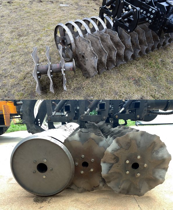

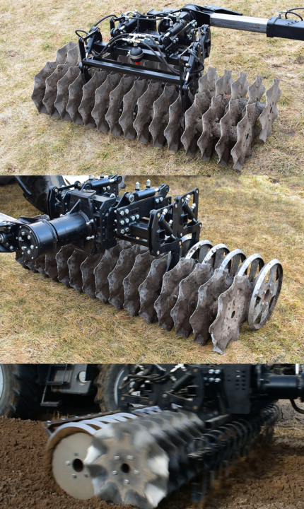

Witam wszystkich,
jakiś czas temu rozpocząłem dyskusję o orce i uprawie w jednym przejeździe, wspominając w trakcie o opcji siewu. Na ten moment możemy już coś pokazać.
Obsialiśmy mały kawałek żytem w listopadzie 2018.
Uprzedzając część komentarzy, które wynikać będą z faktu, że film nie wyjaśnia wszystkiego, podaję kilka faktów:
- maszyna to prototyp, nie wszystko z docelowych założeń na ten moment funkcjonuje, gdyż wszystko wymaga nakładu czasu i srodków,
- wysiewamy ziarno poprzez redlice talerzowe oraz nawozy mineralne poprzez redlice nabudowane na zęby włóki,
- ściezki technologiczne będą jak najbardziej możliwe do wykonania w niedalekiej przyszłości,
- maszyna na filmie jest wyposażona w jeden wał doprawiający, gdyż do prób nie potrzebowaliśmy nic więcej,
- waga maszyny w pokazanej konfiguracji to około 1300 kg bez materiału siewnego,
- wiosną pokażemy materiał z porządnym pługiem oraz usprawnieniem poprawiającym widoczność podczas transportu,
- dodaję poglądowe zdjęcie wschodów z grudnia.
