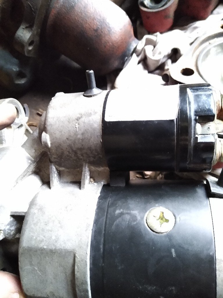

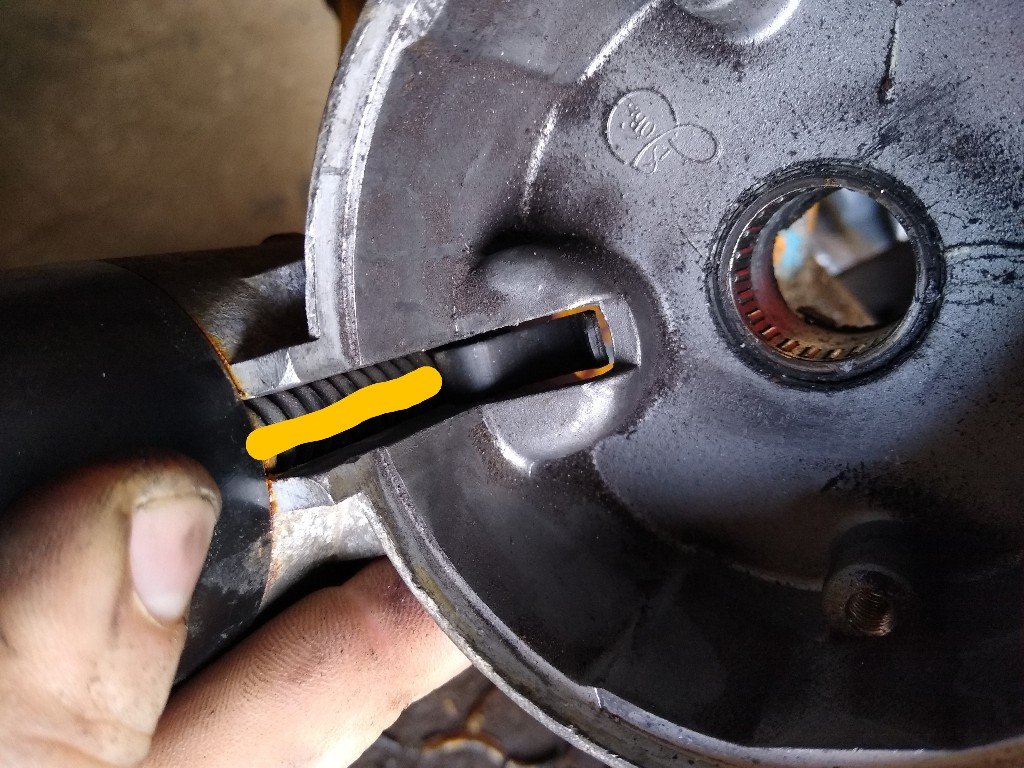

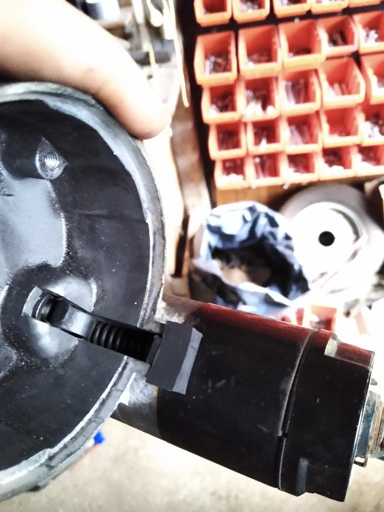

Wracam z pytaniem o rozrusznik. Jak go rozbierałem to wyleciał mi taki o element. Czy myślicie że powinien być w tym miejscu, gdzie go umieściłem?
Czy z drugiej strony
Tak na odległość pewności nie mam ale  wydaje mi się że ten element zatyka otwór w korpusie pomiędzy silnikiem a elektrowlacznikiem , na trzecim zdjęciu zaraz przy kciuku
Włożyłem tak jak na 2zdjeciu, tylko, że w dół trochę przesunąłem do sprężyny. Założyłem, odpalil
Tzn ta guma nie ma nic do tego, że odpalił, tylko taka ogólne uwaga to była.

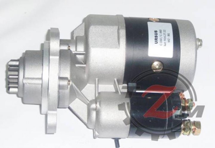

Rozrusznik z reduktorem C-330, C-360, Zetor 3kw (9142722, 933253)
jeszcze bliżej kciuka , jak na zdjęciu to uszczelnia rozrusznik ,
16 godzin temu, marcinnowicki87 napisał:
Daron64 gumę włóż tak jak kolega mówił, miedzy elektro-włącznik a stojan.
12 godzin temu, Marecki2922 napisał:
No ja myślę że właśnie w tym miejscu , a jak włożyć ?  to przyłóż sam , to jak z puzzlami tylko w odpowiedni sposób dobrze pasuje
Tak byście to widzieli?

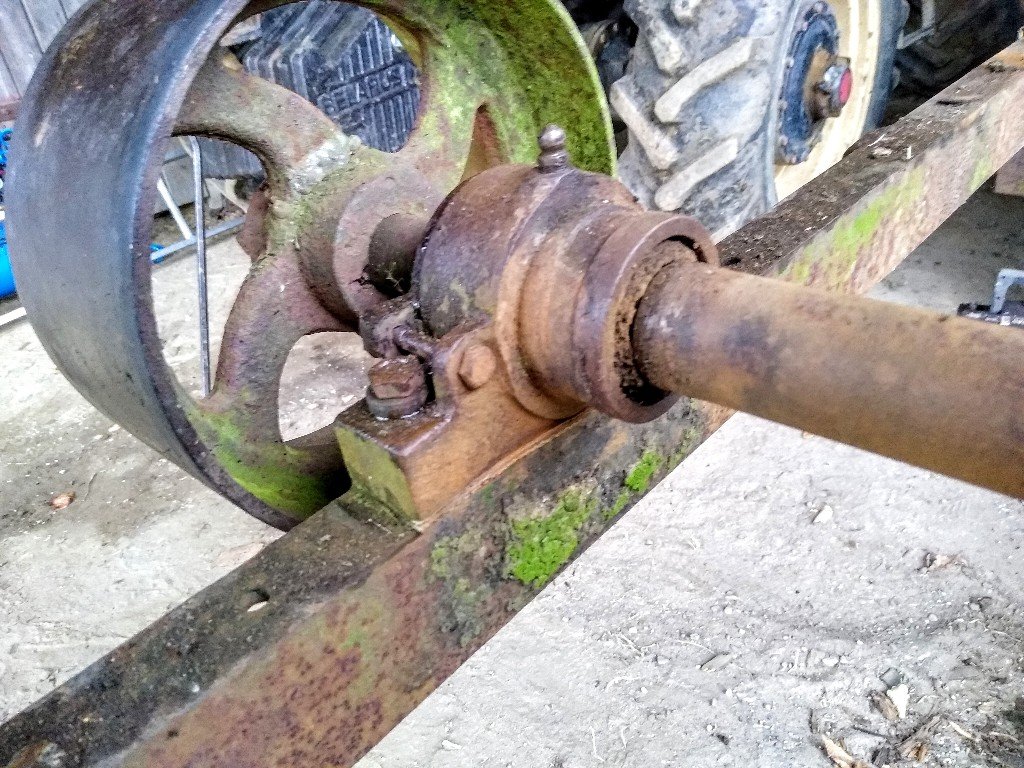

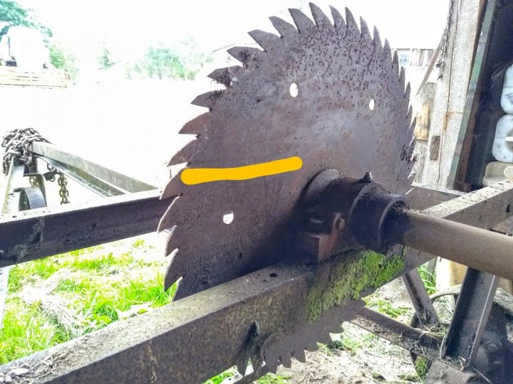

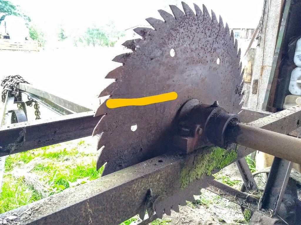

Taka sytuacja - mam wielką stertę dech do pocięcia po starej stodole, a na przyszły rok szykuje się kolejna rozbiórka no i muszę przeprosić się że stara krajzega, nieodpalana z 6lat. Blat zdjalem właśnie, bo był drewniany i już w strzępach. No i mam kilka pytań.
- balt lepiej z drzewa, czy z blachy? Do tej pory były podkłady grube z drewna i blat z dech ~40mm. Materiał musiałbym kupić. W zime, tzn na mrozie nie będzie cięte. Blachę mam 3mm i myślałem najpierw w poprzek jakies ceowniki, żeby było można całość blatu przykręcić do reszty(żeby móc w razie czego go zdjąć bez problemu) w 4miejscach, na niego wzdłuż kilka profili i blacha na to. Może być, czy metal ma jakąś wadę większą, poza ciężarem?
- w tych obudowach siedzą łożyska, czy jakieś tulejki/panewki? Chciałbym od razu to rozebrać i powymieniac. Ojciec coś z tym wałkiem robił że 20-30lat temu, nie ma na wałku żadnego wyczuwalnego luzu. Jakby były łożyska, to by wymienił bez problemu, ale boje sie, że jak są jakieś panewki, to że mogę czegoś takiego nie dostać. A łożyska chyba by tyle lat nie wytrzymały, gdzie cięte było kiedyś po minimum 50m drzewa rocznie?
- linia zaznaczona jest wysokość na jakiej był blat, zostawić na takiej, czy opuścić trochę? Do obudowy jest jeszcze kilka centymetrów luzu.
Blat jak najniżej się da, żeby jak najwięcej pily wystawalo
W tych obudowach łożyska raczej są, bardzo podobne miała chyba mlocarnia mzc-4b
A co do blatu:
Wybierz co lepsze i ulep na szybko z desek
Nie no nie spieszy mi się aż tak, żebym musiał na szybko coś lepić że staroci. Po nocce w pracy nie mogę sobie po prostu znaleźć roboty i chodzę, to ten rozrusznik poprawiłem, to te krajzege przeciągnąłem, to chodziłem do rozrzutnika, bo mi się taśma przestawiła, a niedługo trzeba się brać za obornik i  tak się kręcę od rana. Jadę chyba na pole jeszcze :)
Jak ci się nie śpieszy, to zrób ramę z drewna i kup płyte szalunkową wodoodporną na blat. Ja wycinam prostokąty na łożyska i robię górę blatu na równo z wierzchem obudów, grubsze kawałki można wtedy ciąć, 2-3cm jednak robi różnicę
