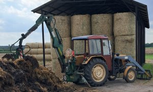

Cześć myślę nad kupnem ładowacza na tył do c 330 miałby za zadanie głównie ładować obornik i tu moje pytanie jak się to sprawdza bo szukam opini a średnio umiem znaleźć czy nie lepiej było by tura albo trolla czy nie będzie dźwigać 30 i czy da radę podnieść myślałem żeby bwywrot łyżki byl hydrauliczny z góry dzięki za odpowiedź pozdrawiam
