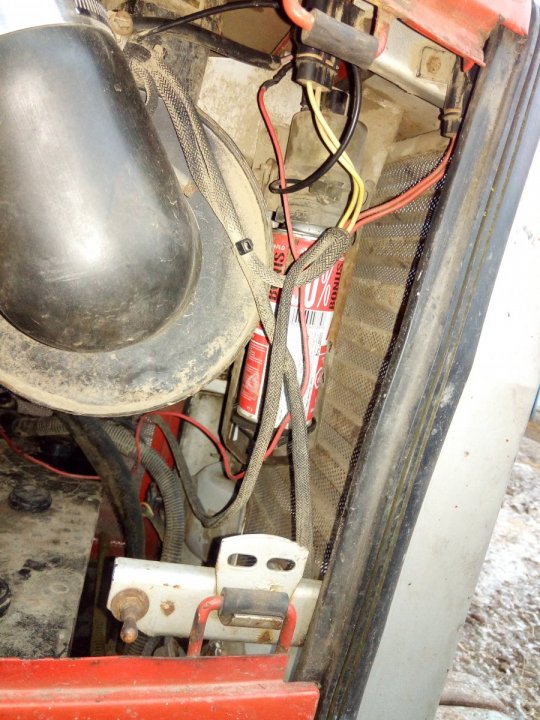

asior14    11
Ja mam eter do odpalania w moim popularnie zwany samostart.. I zawsze odpali.. oryginalnie zamontowany dozownik i włącznik w kabinie . a świece można zasilić albo z filtra albo osobny zbiorniczek ...

pawelus    4
Przed chwilą, asior14 napisał:
puszka eteru znajduje się z przodu przed chłodnica . jutro zrobię zdjęcie ..
bede Ci wdzięczny .

asior14    11
Ja używam samostartu już 6 lat .. z oryginalnym dozownikiem nie ma obawy że za dużo go podasz. Odmierzona dawka . To jest oryginał więc ktoś to zaprojektował.
