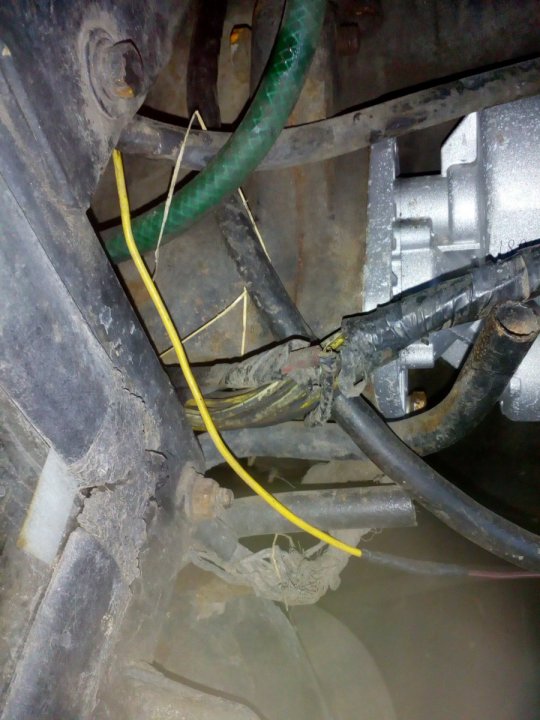

Czy może mi ktoś podesłać fotki jak podłączone jest ogrzewanie w tym ciągniku i gdzie znajduje się nagrzewnica w kabinie bo albo jej niema albo jest gdzieś ukryta

no ale gdzie powinna być nagrzewnica w kabinie jest linka od zimno/ciepło i przy kabinie są  ucięte węże  co oznacza że ogrzewanie  było tylko nie wiem czy nagrzewnica jest  wyjęta czy gdzieś schowana

krzysztofz14    75
Pod dachem jest a gdzie indziej.Nagrzewnice są dwie jak odkręcisz dach od przodu to unieś do góry ,węże idą słupkiem prawym.

pitraszek1    1
No dobra znalazłem i wyglądają na podłączone tylko na dole przy kabinie przy rozruszniku wychodzą dwa przewody  podeśle ktoś fotki jak to powinno być podłączone

jacus    3048
obawiam sie ze nagrzewnice ciekly-jak u mnie i po prostu je odcieto, a zalozenie nowych to troche bedzie kosztowac, jak nie jezdzisz w zimie to szkoda zachodu.......

pitraszek1    1
Pewnie tak , miałem sprawdzić te nagrzewnice czy cieknom ale i tak zastanawiam się jak to podłączyć jeden kabel od silnika jest zaślepiony czyli to na 100% powrót a od pompy wody jest wkręcona śruba nie wiem czy czasem tam nie powinien być wkręcony metalowy przewód idący do nagrzewnicy potem zrobię zdjęcie to wstawie

koper88    59
U mnie jeden przewód wchodzi w pompę a drugi do kolektora. Zetor z 83r i nagrzewnica szczelna jednakże system przewiewu jest zrobiony lipnie bo trzeba dokładnie uszczelnic dach komorę z nagrzewnica. Lepiej byłoby gdyby dmuchawa przewiewala bezpośrednio przez nagrzewnice.
