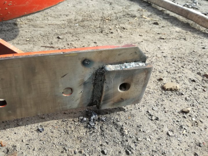

tak aby nic innego przez nie się nie starło głównie chodzi i spód korpusów.ja do ostatnich dokreciłem nakładki ze starej płozy bo mi też mocno tylną scierało

tak jak kolega napisał zależy jakie ustawienie i oczywiście dwa materiał. ja ponapawalem spaw na płozy i jest spokój a ponad 200ha walnol i jest ok

za tę cenę kolego dospawal bym resora i byłby spokój i tanio dość nawet

Ale po huk te kombinacje, kupujesz elektrody ardur 72, lecisz po krawędzi ze dwie warstwy i po zewnętrznej ze trzy paski i masz spokój z wycieraniem bo warstwa napawana utwardza się do 67-69 hrc, tylko nie smarkać gdzie popadnie bo potem szlifierka ma problem z zebraniem.
