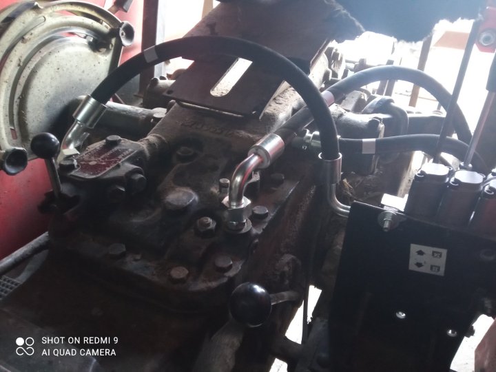

Kondzio342    5
chyba wiem pół nocy czytałem bo mam wersję exportowa i różni się jednym szczególem w poniedziałek to zmienie i powinno być ok.

Kondzio342    5
podłączyłem po 4 tak jak wysłałeś mi zdjecie bo odszukalem

Kondzio342    5
przemek308 napisał:
Okazało się że rozdzielacz jest zły ten pod siedzeniem.. tylko zastanawia mnie czemu on tak wolno podnosi. i do na.polowie dźwignią A jak wezmę do końca dźwignie to tak jakby szło na przelew.

Kondzio342    5
Założyłem koledzy dana przeróbke tylko problem tkwi w tym że bardzo wolno podnosi. I dźwignią na rozdzielaczu nie mogę na maksa tylko w wybranym punkcie i podnosi bardzo wolniutko. jaką może być przyczyna?

Kondzio342    5
łahcim napisał:
przemek308 napisał:
Potrzebuję takiej przeróbki do owijarki, mogę prosić o zdjęcie z opisem? Z góry dziękuję. michalmroczek1987@gmail.com
kolego wrzuce zdjecia dzis do galerii i będzie można podejrzeć

akmaly    709
Patrząc na te modyfikacje wygląda to na takie coś:
Opcja z pozostawieniem oryginalnego rozdzielacza:
- trójnik na przewodzie oryginalnego rozdzielacza w celu zasilenia dodatkowego
- dodatkowy rozdzielacz min. jedno-sekcyjny, wyjście z rozdzielacza podłączone do przyłącza siłowników wspomagających ( do sterowania podnośnikiem - oryginalny pozostanie na hydraulikę zew. )
- trójnik na przewodzie od spływu oleju.
Opcja bez rozdzielacza oryginalnego:
- zasilenie jak w oryginale
- dodatkowy rozdzielacz min. dwu-sekcyjny ( sterowanie hydrauliką zew. i podnośnikiem ), jedna sekcja wyjście podłączone do przyłącza siłowników wspomagających.
- spływ oleju bez zmian.
Najlepiej nowy rozdzielacz 3 sekcyjny:
1. sekcja działanie jednostronne dla podnośnika
2. sekcja działanie jednostronne/ dwustronne  dla hydrauliki zew.
3. sekcja działanie jednostronne/ dwustronne dla hydrauliki zew.
Jeśli coś źle to liczę na poprawienie.
