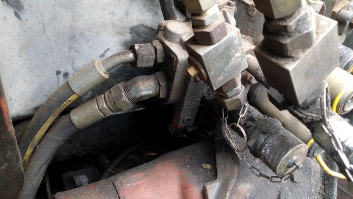

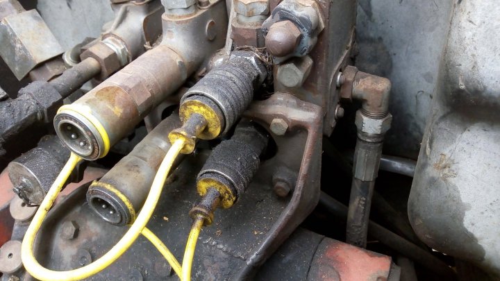

Pytanie do użytkowników MF 3125 i pochodnych. Przy rozdzielaczu są 3 węże, który z nich to zasilanie, a który powrót oleju. Według mnie górny z lewej to powrót, a dolny (grubszy) to zasilanie.
Proszę o odpowiedź czy mam rację czy też nie.

I Ty chcesz robić jakieś cuda a pytasz gdzie zasilanie?? marnie to widzę. A pompa, dekiel pompy to choć wiesz gdzie jest?? ot z niego wychodzi zasilanie

nie posiadam takiego ciągnika ani podobnego ale moim zdaniem patrząc na ten rozdzielacz zasilanie jest z prawej strony
z lewej gruby to powrót a cienki to"przecieki"

żadne przecieki tylko jednym z nich jest zasilany rozdzielacz EHR a drugi to wolny spływ

Tak wiem, gdzie jest dekiel pompy hydraulicznej. Właśnie z niej wychodzą węże które idą do rozdzielacza. Te z lewej.
Z kolei ten z prawej idzie do elektrozaworu wałka, blokady, przodka, żółw-zajac
Pytam Was bo chce być pewny.

Kolego coś mylisz strony, @maniek 183 Ci dobrze napisał. Stojąc za ciągnikiem po prawej stronie pojedyńczy wąż (2 zdjęcie) to zasilanie. Po lewej ten grubszy to powrót (1 zdjęcie). Blokada, przodek, żółw/zając nie mają tu z tym nic wspólnego.
