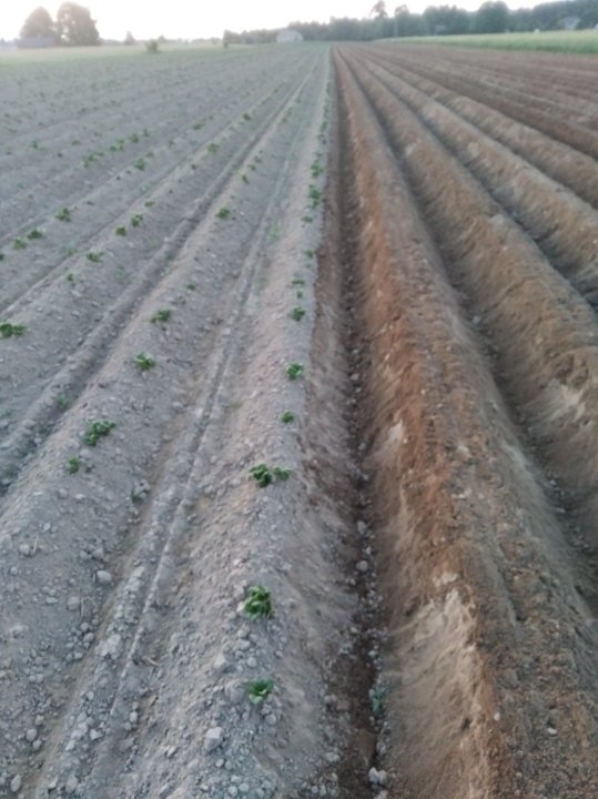

zależy jakie odmiany bo te wrażliwsze na metrybuzynę no - powinno popalić i na takie jeśli już coś musowo to ten tylko prosulfokarb
oczywiście nikt wszystkich odmian wrażliwości na metrybuzynę nie zna i trza se samemu radzić w necie szukajkami i liczyć na szczęście że sam ich hodowca właściciel to wie bo i tak bywa że i ten nie wie albo nie podaje
Edytowane przez dysydent
4 godziny temu, dysydent napisał:
a Boxer? jakie masz te chwasty duże i gatunki może pasują pod spektrum chwastobójcze prosulfokarbu? tym można takie małe nalistnie i nawet odmiany wrażliwe na metrybuzynę no jeśli Twoja odporniejsza to i to Arcade może być. Sam Boxer fortuny nie kosztuje a ma doskonałą wchłanialność w liście młodych chwastów nawet w suszę nie to co metrybuzyna. Byle by te chwasty wrażliwe były na ten sam prosulfokarb a nawet jeśli nie wszystkie to te odporne zwykle są zwalczane później przez rimsulfuron, najważniejsze aby teraz komosowate zwalczyć bo te odporne na rimsulfuron a prosufokarb je właśnie zwalcza bardzo dobrze nawet powschodowo w fazie małych siewek na które nawet pół dawki zalecanej może wystarczyć jeśli pójdzie nalistnie na maleńkie siewki (tak do drugiego, trzeciego liścia choćby i tej komosy)
W zapasie mam jeszcze arcade, rimmel i właśnie boxera. Jeśli chodzi o chwasty które widać że wychodzą to głównie rdest powojowaty, trafi się miejscami komosa, jakieś tabołki. Jedynie czego się boje to to żeby nie uszkodzić ziemniaków. Tak to po ostatnim obrydleniu mógłbym to poprawić aby już było czyściutko.
skoro i komosa to wchodzi w gre powschodowo metrybuzyna sama lub z prosulfokarbem jeśli odporne nań odmiany tych kartofli albo sam prosufokarb jeśli nie odporne choć też się trzeba liczyć z jakimiś przybieleniami to pono nie ma mieć to wpływy na plon a czy będzie czysto to gwarancji nie ma czy do wykopków skoro ruszysz glebę po poprzedniej doglebówce to raczej nie będzie bo powschodowo nawet na odporne na metrybuzynę ziemniaki dać już jej tyle nie można co przedwschodowo a tylko ona wystarczająco długo trzyma bo prosulfokarb w dwa tygodnie ma połowiczny rozkład w glebie i tylko bujna nać moze sytuację uratować że nawet jak co powschodzi to zostanie zagłuszone przez same kartofle i jako tako czysto się do tych wykopków utrzyma.
Nie pamiętam czy rimsulfuron rdesty dobrze zwalcza i do jakiej wielkości jeśli, w ulotce powinno być bo komosa - zapomnij, zawze coś zostawi nawet jeśli na młode fazy dany podobnie żółtlice co nawet w wykopki gorsze bywa od komosy tak że błędem było pryskanie główną dywizją doglebówek przed ostatnim obredleniem jeszcze przedwschodowym a teraz może to być trudny błąd do naprawienia jeśli owo konieczne a jeszcze powschodziły te kartofle i oby to były odmiany odporne na metrybuzynę to na Titusie pisze co i jak. a sam Boxer i owszem w jakiej niższej dawce ponad to można dać to te już wzeszłe powinien załatwić komosy i co tam on jeszcze powinien też w ulotce a gdy kolejnych nawschodzi to już rimsulfuron sam czy z metrybuzyną o czym zdecydowało się już w momencie wyboru odmiany czy tylko sam czy w duecie
chyba tylko on Ci pozostał a i to jeśli nie nazbyt przerosła ta wineta.. czy tam przez "v"
bo ja przynajmniej o niczym innym nie czytałem/slyszałem na co by komosa była wrażliwa a nie poparzyło tej odmiany po wschodach
rok temu Magnolia dostała po wzeszłych krzakach jakimiś trzema litrami na ha boxera a że te były ma końcu pola to pewnie i więcej bo zwolniłem przed wyjazdem na asfalt takiej lokalnej dróżki ale jednak wyjazd nierówny to trzeba było niemal przystanąć i nawet nie zauważyły te opryskane krzaki takiej dawki, Jurek jak by nieco pojaśniał ale w miksie było trochę i sencora dodane to może po tym bo Jurek to mieszaniec m in i Vinety czyli sporo tej wrażliwości odziedziczył ale później rósł jak reszta.
Takie krzaki co pierwsze wschodzą gdzie płycej posadzone czyli zwykle po końcach rządków/pola
Ja pryskam Sencorem w Vinecie od lat po wschodach i robię zabieg seniorem liquid 0.25l + rimmel 60g/ha. Na roślinach widoczna jest fitotoksycznosc w postaci jaśniejszych lisci. Nie wiem czy ma to wpływ na wydajnosc, bo nie robiłem doświadczeń. Jednak w przypadku chwastow jest to najlepsza kombinacja jaka stosowałem ze względu na skuteczność i elastyczność co do terminu. Zabieg taki jednak nie zniszczy całkowicie plantacji, co sugerowałoby zakwalifikowanie Vinety jako odmiany wrażliwej na metrybuzyne. Być może to kwestia dawki, bo sencoru w odmianach niewrazliwych można zastosować nawet 0.5l - co być może niósł by za sobą większe uszkodzenia.
Panowie a co poradzicie na takie chwasty jak "psianka czarna" ? pryskane było mieszaniną boxer3l + proman 2,5l i z racji suszy wylazło dziadostwo w sporych ilościach... ziemniak na tą chwile ma od 2liści tak do 10cm.
31 minut temu, mimi007 napisał:
miesiąc bez deszczu i taka wilgoć w redlinach, wolne żarty..
Dlaczego? Przecież nic tej wody stąd nie ciągnęło. Z wierzchu przeschło, dalej jest. Ziemniak dopiero zacznie za niedługo pobierać.
Setka Commandu dana kilka dni przed wschodami nie będzie przypalać?
Na etykiecie zalecają conajmniej 7 dni ale czekam z zabiegiem na jakąś wilgoć.
@rodman odmiany wrażliwe na metrybuzyne również?
Edytowane przez tobago
@tobago command krótko przedwschodami przypali napewno, szkoda w taka susze dodatkowo stresować rośliny. Ja dałem samo Arcade 5l ha nawet na odmiany wrażliwena metrybuzyne (Vineta) i narazie zadnego Fito a były co niektóre już na gorze. Pryskalem w nocy 1 przejazd sama woda 400l/ha i pozniej 400l z arcade. w najgorszym wypadku zrobie poprawke rimfosulfuronem
Ja dałem dzień po deszczu 800l wody na 20 arów w nocy. Po tym poszło arcade i nic doglebowo nie podziałało. Ziemia przeschła w dzień słoneczny a to 800 litrów to tylko pyłek po wierzchu zrosiło.
Vineta do przebicia się na wierzch ma jakieś 5-8cm. Ile jej to dni zajmie nie wiem..
Jutro ma coś popadać to zaraz po deszczu chce pryskać. Myslalem że setkę można dać. W zeszłym roku tak dałem - 5l Arcade i 0,1l Commandu. Coś tam jaśniały przy wychodzeniu ale czy od metrybuzyny czy od chlomazonu nie wiem. Wschody zbiegły się z przymrozkami więc może to też częściowo.
Wydaje mi się że mają jeszcze trochę do wyjścia i symbolicznie dodam. Poza tym czy te przypalenia aż tak je osłabią..?🤔 Jeden tu pryskał owies gdzie miał mnóstwo samosiewow ziemniaka. Chwasty żółkną a pyry rosną w najlepsze.
