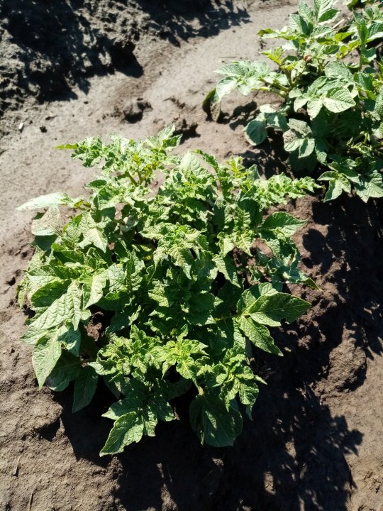

Witam. Mam problem z ziemniakiem . Słąbo rośnie... Podejżewam pozostałosci po śor chyba Lancet . Czym go mogę podratować ? Asashi coś da ?
jeśli aminopyralid lub chlopyralid kręci to nie spotkałem się jeszcze z relacją aby komukolwiek się udało czymkolwiek wyleczyć ziemniaki czy np fasolę. Ziemniaki tym trudniej że przyczyna leży w glebie w rozkładającej się słomie systematycznie dostarczającej nowych porcji tej "lokówki" bezpośrednio w bulwy i tylko od tego kiedy się te resztki materii organicznej z roślin potraktowanych tymi "aminoauksynami" rozłożą zależy kiedy i czy w ogóle odpuści.
Antagonistami w działaniu są niektóre graminicydy np z grupy fusilade ale marnymi antagonistami a czy stymulatory wzrostu jak asahi pomogą? Fenoksykwasy to też biostymulatory i wszelkie próby czymkolwiek można traktować jedynie w kategoriach eksperymentu na zasadzie strzelania kulą w płot, i to o bardzo rzadkich i wąskich sztachetach, kule drogie a w dodatku za tym płotem stoi konsument czyli zapewne też i eksperymentator i jego rodzina
U mnie nic nie pomogło, ale sadzeniaka trochę było 🙆‍♂️ Denar w miarę odporny był ale vineta tragedię, skręcało i żadne odżywki nie wiele  pomogły.

Byłem teraz w polu zrobiłem foto . Na 10 % krzaków takie zmarszczone liście . Sam nie wiem czy to sadeniak czy pozostałości śor...  Odmiana to soraya , ale brakło mi i dosadzałem 4 rządki innej soray i jest ładnieksza więc chyba to raczej lipny sadzeniak .
wirusy jakieś, plon dadzą i takie krzaki ale sadzeniaki z takiej plantacji to coraz więcej z kolejnym rokiem takich cherlaków będzie stąd konieczność częstej wymiany sadzeniaka na kwalifikat - tylko i wyłącznie choroby wirusowe. Niemiecki Europlant wręcz specjalizuje się w selekcjonowaniu odmian wyjątkowo podatnych na wirusy bo na to nie ma oprysku i jedynie częsta wymiana sadzeniaka że aż można by pomyśleć że robią to celowo ;)
