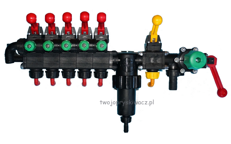

Panowie opryskiwacz nie podaje mi cieczy na lance przy otwartych zaworach sterujących, pompa daje ciecz na rozdzielacz, dodam że stało to się podczas oprysku na polu, dojechałem do poprzeczniaka, zamknąłem sekcję główną wjechałem w nową ścieżkę otwieram sekcję A tu nic nie leci, filtr dodam że czysty, o co mu chodzi ,czy morze regulator ciśnienia się zje**ł?
Zobacz jak daje duży strumień cieczy na mieszadło jeśli jest małe to szukałabym przyczyny w pompie, jeśli duży jest to coś jest w rozdzielaczu ja w sobotę się mordowałem z pompą ,jeśli niema dobrego ciśnienia z pompy to tak może być że niema ciśnienia na lancy.A jeśli niema dobrego ciśnienia z pompy to zaworki padły .Takie jest moje zdanie z tych awarii co ja miałem.
Skoro główną łapką zamknołeś wydatek cieczy na lance, a po ponownym odbezpieczeniu ciśnienie nie wróciło, to znaczy że tenże zawór się zaciął i nie wrócił do poprzedniej pozycji.
Może pękĺa sprężynka a może zatarł się syfem i trzeba rozkręcić przesmarować.
A ten zawòr jest w porządku, rozbierałem to.
jeśli masz np taki rozdzielacz, to zrozumiałem że zamknąłeś tą czerwoną łapką z prawej strony. Puściłeś ciecz na przelew.
Po włączeniu ciecz nie wróciła na sekcje.
Jeśli tak wyglądała sytuacja, to dla mnie logicznym się wydaje że ta sekcja nie wróciła na swoje miejsce i najpierw tam szukałbym przyczyny.
