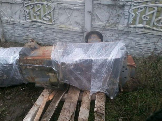

izydor6280    1155
w .14 z pewnością wkręcona jest w dno skrzyni

Arturo69    43
Mógłbyś podesłać jakieś zdjęcie z lepszą widocznością, bo tu widać tylko skrzynię. ;)

izydor6280    1155
gdybym miał to bym wrzucił :P
na tym akurat widać rurkę idącą od samego dołu, chyba że ktoś siedzi na smyrfonie czy 15 calach :ph34r:
