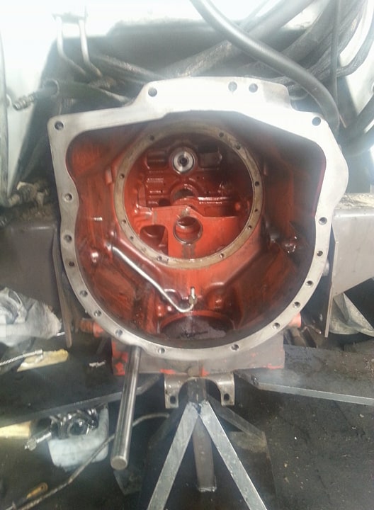

lukbold ja się za to zabiorę dopiero w piątek/sobotę bo aktualnie nie mam czasu ... dzisiaj może z godzinkę przy nim zrobiłem i tyle.
Hymm faktycznie nie ma kamienia :) A odziwo z zakresami nie było problemów
Edytowane przez RedPower
To że stawał to mogła być wina właśnie tego braku kamienia. Jak wajhowałeś biegami to w trakcie ruchu trybów albo wciągnęło pierścień ab na miejsce albo zgrzytało. Ten z zakresu B widać ma podjechaną koeonkę. Jak zrobisz wyreguluj dobrze siłownik w pokrywie. Kamienie albo ich części są pewnie w obudowie sprzęgła przedniego napędu. Albo gdzieś w skrzyni. Ogólnie warto tam zajrzeć
Witam mam już skrzynię wyjętą. Kamienia na widełkach AB nie było bo pękł. Widełki od 1/2 mam już nieźle zjechane. Mam problem z wyjęciem wałka ... myślę że trzyma go łożysko ( zaznaczone na zdjęciu ... czwarte zdjęcie od końca) . Pytanie jak go ruszyć. Przez drewno puknąłem parę razy w wałek ani drgnie. między trybem a łożyskiem są takie rowki .. próbowałem wbić śrubokręt też nic nie idzie. jakieś sugestie?
Link do zdjęć
https://photos.app.goo.gl/7c1doGIDZBfkK29Q2
chłopie to są 2 !!! wałki. Wpierw trzeba zdjąć segier miedzy piastą synchro zółw-zając a trybem zająca (bywa ciężko) i wtedy wszystko wyjdzie... a swoją drogą.. ciekawe co już uszkodziłeś swoją radosną twórczością
Edytowane przez lukbold
Dobra rozebrałem. W ciekawym miejscu jest to zabezpieczenie (dobrze że w miarę łatwo wyszło). Zdjęcia wstawię później :)  Mam pytanie co do łożysk czy warto je wymieniać i które z nich są bardziej narażone?
Zrobiłem już wersję 40 km/h swoją drogą nawet ciekawie jest to wymyślone :) W środę części pewnie będę miał i trzeba będzie powoli składać.
Dodałem parę zdjęć "z półbiegów".
ZDJĘCIA: https://photos.app.goo.gl/7c1doGIDZBfkK29Q2
Nie wspomniałem o tym że przy składaniu półbiegu należy równo kropkami  ustawić satelitki ale wyszło Ci samo z siebie.
Sprawdz, czy hamowniki od reduktora żółw/zając nie pasują do biegów głównych (powinny pasować) możesz je zamienić, będzie miej wydatków, bo synchro na reduktorze jest zbędne i śmiało można tam włożyć zużyte hamowniki.
Już ktoś zamienił je i na żółw/zając są już na wykończeniu :(
Co do półbiegów .... wiem jakoś złożyłem :) Dopatrzyłem się tych kropek :)
"Hamulec jeszcze do szlifu"  Jaki hamulec?????
Myślę że łożyska będą jeszcze chodzić ... nie są jakieś strasznie zjechane.
@ptaszyna nie wkurwww go tym szlifowaniem jak już części w drodze :P poza tym zrób zdjęcia hamowników założonych na odpowiednie tryba bo to co widać na trybie 4- zając to wygląda jak nówka
Jeden pierścień był tylko zużyty ( dwa pierścienie były w średnim stanie ale je zostawię na zająca żółwia gdzie były) dodatkowo do wymiany widełki 1/2 i parę drobiazgów. Gorzej jest z - nwm jak to nazwać - bieżnia .... stożek na który wchodzi pierścień synchronizatora na 1 / 2.  Jest ten stożek wydarty  ( po obu stronach koła zębatego - 2 bieżnie.. stożki ).
Jak myślicie udałoby się to zregenerować?  Z dostępnością akurat tej części jest mały problem.
Moim zdaniem ten na 7 zdjęciu to jest w dobrym stanie gorsze są od 1 i 2 (biegi) bo tam są nieźle zdarte .. później wstawię zdjęcia tych stożków.
Niestety nie ma szans na poprawienie tych stożków... trzeba nowe.
Znalazłem ... tylko w jednym sklepie znalazłem je (były dostępne) bieżnie synchronizatorów czy jak to się tam zwie ;)
Jeśli ktoś będzie chciał link do sklepu pisać na pw - nie chcę robić tutaj reklamy.
Nie wiem do końca bo jest taki do kupienia i że czasem 3 ciężko wbić.Obserwuje ten temat i te  stożki tak wytarte to chyba oleju brakowało.Można spróbować drobnym papierem wodnym je spolerować.
Edytowane przez krzysztofz14
